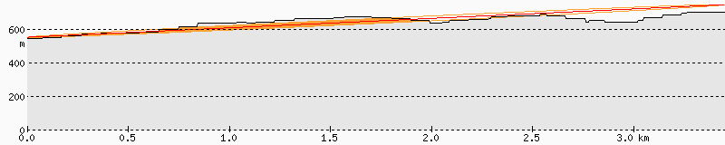

    Allerdings an deiner Adresse eher kein Empfang. Du musst da wohl eine gute Antenne versuchen.
    Leider klappt da mein Höhenprofil nicht. Kann sein das da ein Berg im Weg ist.

    Was ich nicht ganz verstehe: von der Station zu meinem Wohnort sind es Luftlinie 3-5 km. Das müsste doch per LTE locker überbrückbar sein?
    Wenn da kein Hügel/Berg im Weg wäre, wonach es aussieht.
    Die Antenne von Vodafone kannst du vergessen. Besser eine gescheite andere.
    Jo, da ist die Sichtverbindung etwas unterbrochen:

    Ich bin jetzt bei der Erstellung der Grafik von einer Antennenhöhe von 5 Metern ausgegangen. Unter diesen Bedingungen wird aber jeder Meter, den du höher kommst, auch eine Verbesserung der Verbindung bringen.
    Wobei ich davon ausgehe, dass bei nur 3 km und diesem Höhenunterschied zwischen Basisstation und deiner Straße auch bei 5 Meter noch eine sehr gute Verbindung zustande kommt.
    Wichtiger als ein hoher Gewinn ist hier auch eine Antenne mit einem großen Öffnungswinkel, zum Beispiel die vom Funkwerk Dabendorf.
    Ich sag mal: Daumen hoch und kein Grund zum Verzweifeln...
