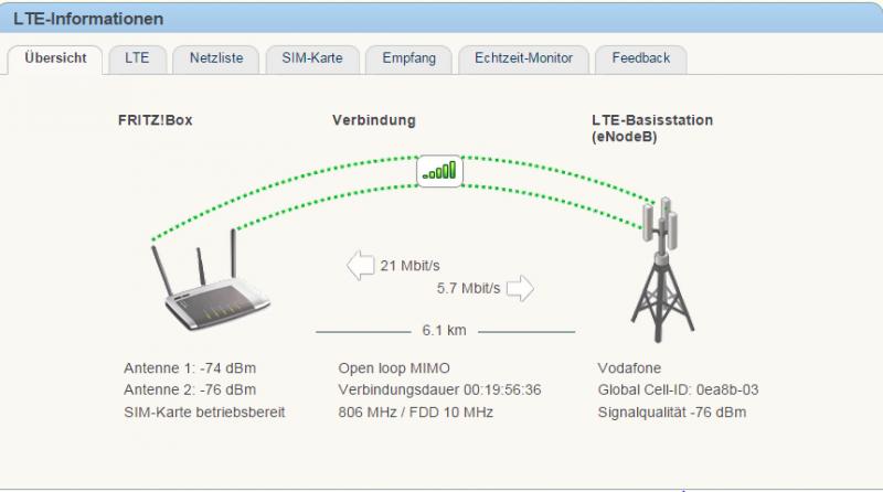

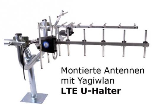

hallo, ich habe zwei richtantennen auf dem dach installiert und wie für MIMO vorausgesetzt, eine waagrecht und die andere senkrecht installiert.
ich habe gelesen dass bei funtionierenden MIMO eine antenne einen schlechten und die andere einen guten empfang haben muss. ich bekomme das aber irgenwie nicht hin. bei mir liegen die werte sehr nah beisammen. kann es sein dass ich kein besseres MIMO hinbekomme? die beiden antennen haben auch einen abstand von 40cm. ich habe zur anlyse mal die infos der fritzbox angehängt:
