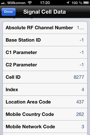

    Erster Screenshot ist eine Momentaufnahme aus Bad Kötzting, zweiter Screenshot der Handoververlauf auf der Fahrt nach Blaibach. Wie man sieht hat man es mit zwei komplett verschiedenen CIDs zu tun. Denn in Blaibach taucht nochmal kurz eine zweite UMTS Zelle auf.
    C-ID: 60404
    RNC-ID: 517
    LAC: 52824
    Scambling-Code: 400
    >> gehe davon aus das ist eine UMTS vom Hohen Bogen (Nato-Turm am Schwarzriegelgipfel)
    CID: 6402
    RNC-ID: 517
    LAC: 52824
    Scambling-Code: 401
    >> entweder ein anderer Frequenzblock oder der andere Standort am Hohen Bogen (Fernsehsender am Burgstallgipfel)

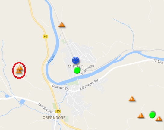

    War heute kurz in Bad Kötzting und da hatte ich beim Einschalten des Handys plötzlich ein G für GPRS, bevor dann auf UMTS vom Hohen Bogen gewechselt wurde. Aus Neugierde hab ich dann auf 2G only gestellt und geschaut was für eine Station ich da empfange, und es war die alte E-Plus Station am Regenstein, die plötzlich mit alten Zelldaten on air war.
    Wundert mich schon sehr, das man die alten Stationen nach wie vor so einfach einschalten kann, obwohl die Region nun schon zu etwa 2/3 umgebaut ist, und ich dachte das die notwendigen Richtfunkanbindungen nicht mehr bestehen würden.
    In der o2 Netzkarte ist die Station nicht zu sehen, aber sie befindet sich ungefähr dort wo ich den grünen Punkt gemacht habe. War ein gemeinsamer Standort von T-Mobile und E-Plus.
