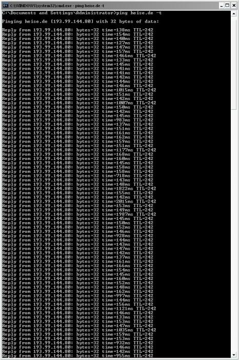

    Hallo Zusammen,
    seit einigen Tagen habe ich im Raum Weinheim PLZ69469 Probleme mit der Download-Geschwindigkeit und dem Ping. Teilweise ist der Ping > 300ms und der Speed beim gebuchten 21,6MBit Paket nur max. 3MBit.
    Hat jemand zur Zeit ähnliche Probleme ?

    Bei ständig stark schwankenden Breitbandgeschwindigkeiten sollten alle Betroffenen unter der
    Rufnummer 0800 172 1212 eine Störungsmeldung aufgeben und die Prüfung auch für die Frage
    beantragen, ob der versorgende Sende-Mast dafür verantwortlich ist.

    JA JA,
    ist leider bei mir auch so gelagert:
    Download Speed: 3921 kbps (490.1 KB/sec transfer rate)
    Upload Speed: 2175 kbps (271.9 KB/sec transfer rate)
    Latency: 110 ms
    Sonntag, 30. September 2012 20:55:55
    ermittelt mit
    http://pingtest.lab.vodafone.de/
    Speed schwankt stark; über 10.000 kbps ist fast nie zu erreichen.

    Ich hatte heute nochmal mit der Vodafone Hotline telefoniert. Wie es scheint, ist die Zelle derzeit überlastet, da der Ausbau nicht so schnell voran geht wie erhofft. Schade für Vodafone aber auch schade für den zahlenden Kunden.
    Sehr früh morgens und sehr spät abends ist der Speed auch wie versprochen ;-)
