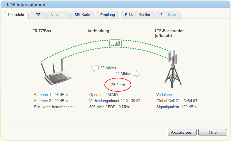

im Moment ist mir aufgefallen, dass mein Sender eine Störung hat. Eigentlich hätte ich es gar nicht gemerkt wenn ich nicht zufällig in das Interface meiner Fritzbox geschaut hätte. Ich bin jetzt mit einem Sender verbunden der lt. meiner Fritzbox 25,2Km entfernt ist. Wenn ich der Richtung meiner Richtantenne folge müsste das Ebensfeld/Kleukheim sein. (Akoch, vielleicht haste ja mal lust zu schauen wo ich eingeloggt bin. Es besteht keine Notwendigkeit, ich bin nur neugierig...;o))

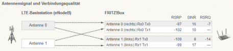

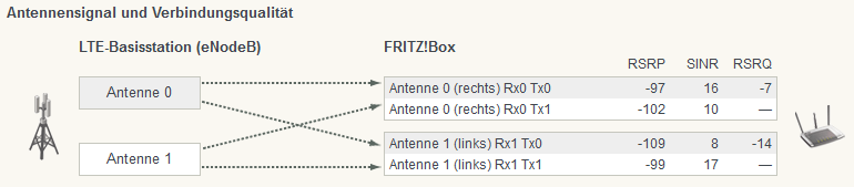

Die Signalwerte sind auf die Entfernung erstaunlich gut wie ich finde und auch vom Speed her kann ich nicht meckern...

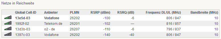

Der Sender mit dem ich normalerweise verbunden bin erscheint zwar noch in der Netzliste aber ohne jegliches Signal. (Letzter in der Liste)
