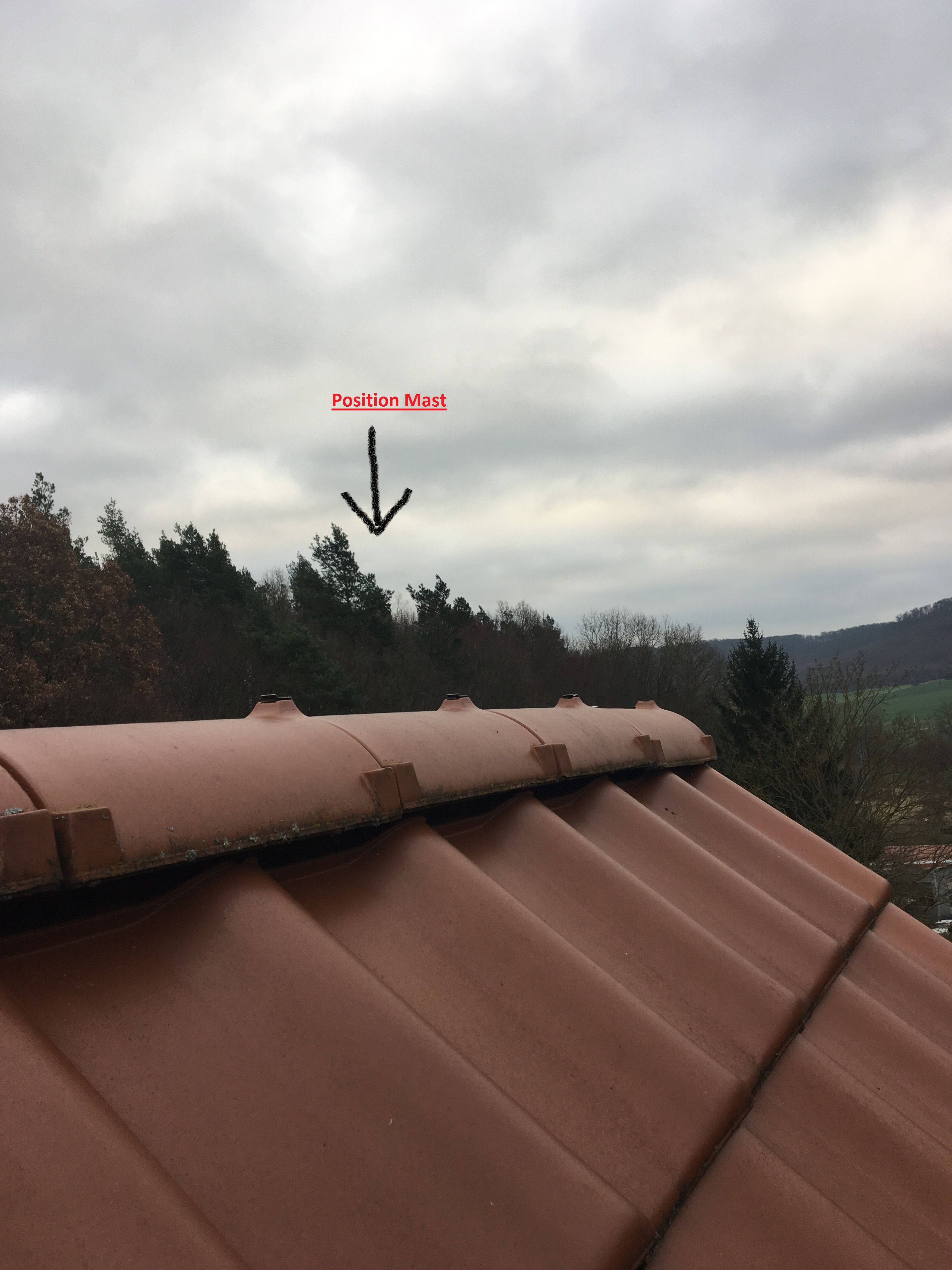

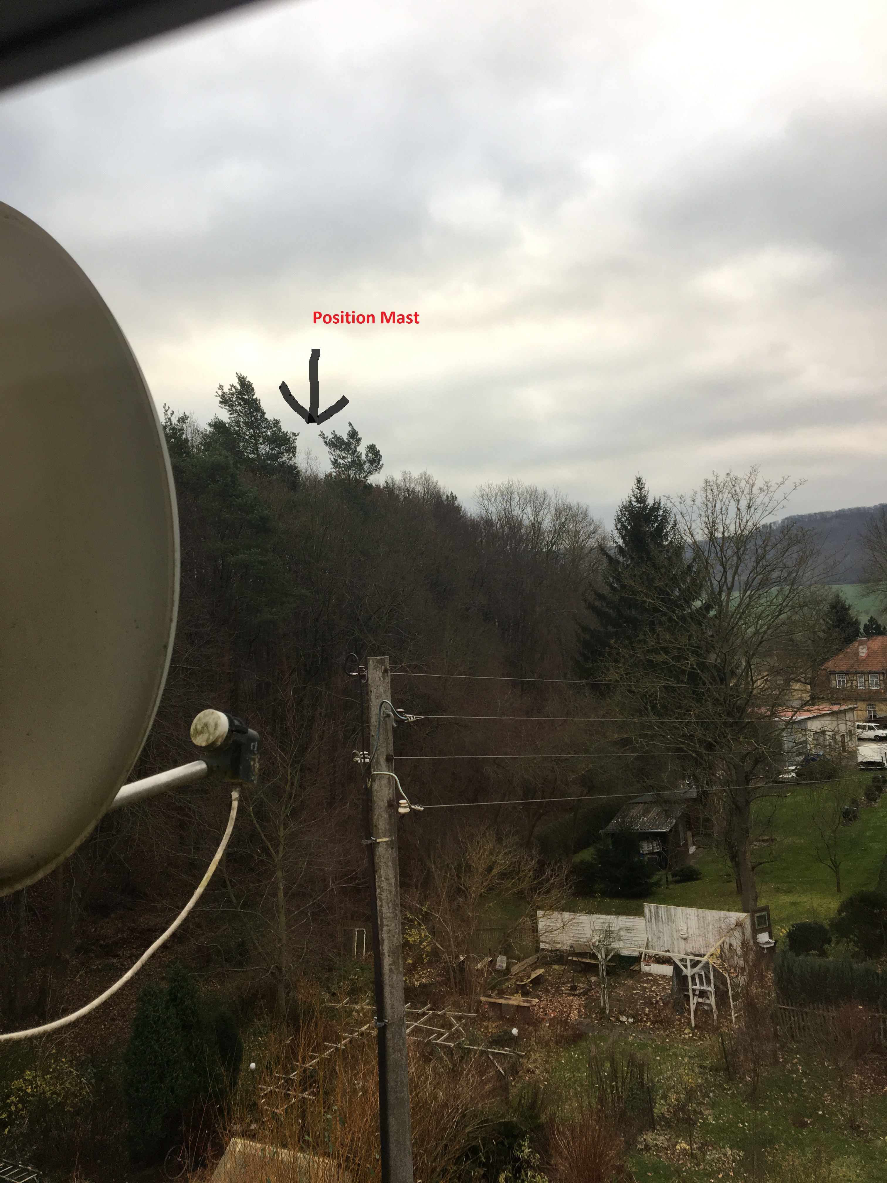

    Seit ca. 3 Wochen müsste ich mein Speedport Hybrid Router aus der Wohnung ins Dachgeschoss verlagern da ich mit der internen Antenne kaum Empfang hatte. Mit der Internen Antenne habe ich Empfangswerte von 1 Balken , RSRQ -12 , RSRP -115
    Jetzt auf dem Dachboden habe ich eine Billige Außenantenne mit glaube 5dbi.
    Die aktuellen Werte sind 3 Balken RSRQ -10, RSRP -93

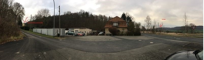

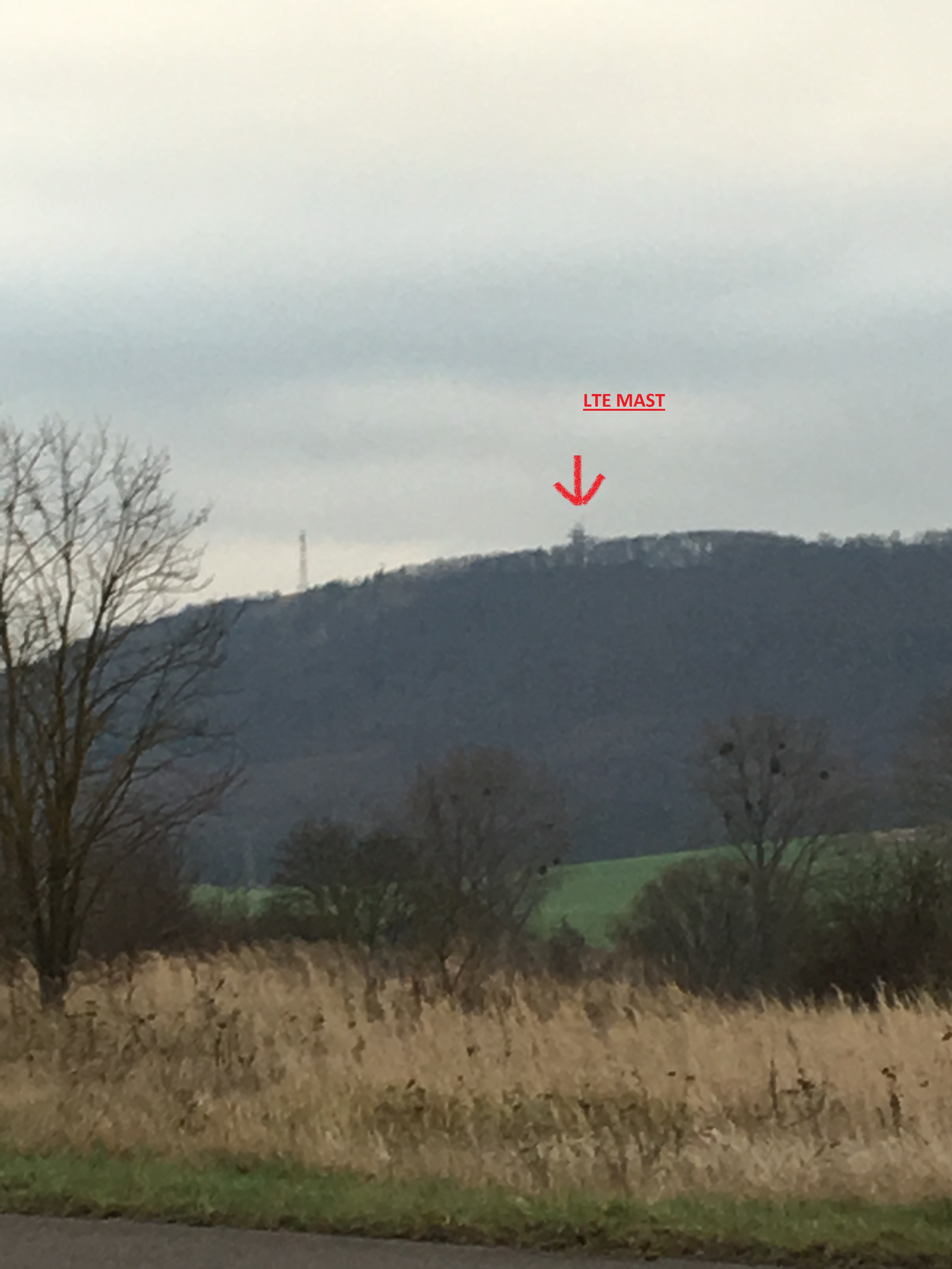

    Ich habe mal Bilder gemacht wo der Masten steht. Er ist ca 250 m Höhen Lage auf einem Berg. Es ist ein 800mhz Masten laut der Technik der Telekom. Freie Sicht auf den Masten habe ich vom Dachboden nicht da sind Bäume davor.
    Wie bzw kann ich überhaupt den Empfang Verbessern?

    die "Billigantenne" von der du gesprochen hast, steht die auch auf dem Dachboden oder ist die draußen angebracht. Ich könnte die den Vorschlag machen, dass ich dir mal leihweise eine novero dabendorf MIMO800 schicke und du damit mal etwas "spielen" kannst. Für die Situation (keine direkte Sichtverbindung und Bäume dazwischen" habe ich mit diesem Antennentyp schon sehr gute Erfahrungen gemacht. Aber wichtig ... Die Antenne muss unbedingt nach außen. Vielleicht hast du die Möglichkeit einer Montage an der Stange von der SAT-Antenne?!?

    Laut Telekom sei der Masten in Jechaburg und der Frauenberg zählt dort dazu. Also wird es der sein . Weil den 1800 Mast der ist komplett hinterm Wald und 6 km weg. Die Antenne muss die in Richtung des Masten zeigen?

    Also die jetzige Antenne ist ein WMMG-7-27-5SP
    Bild 1 heute früh 10:30
    Bild 2 14:20
    Gesendet von iPhone mit Tapatalk
