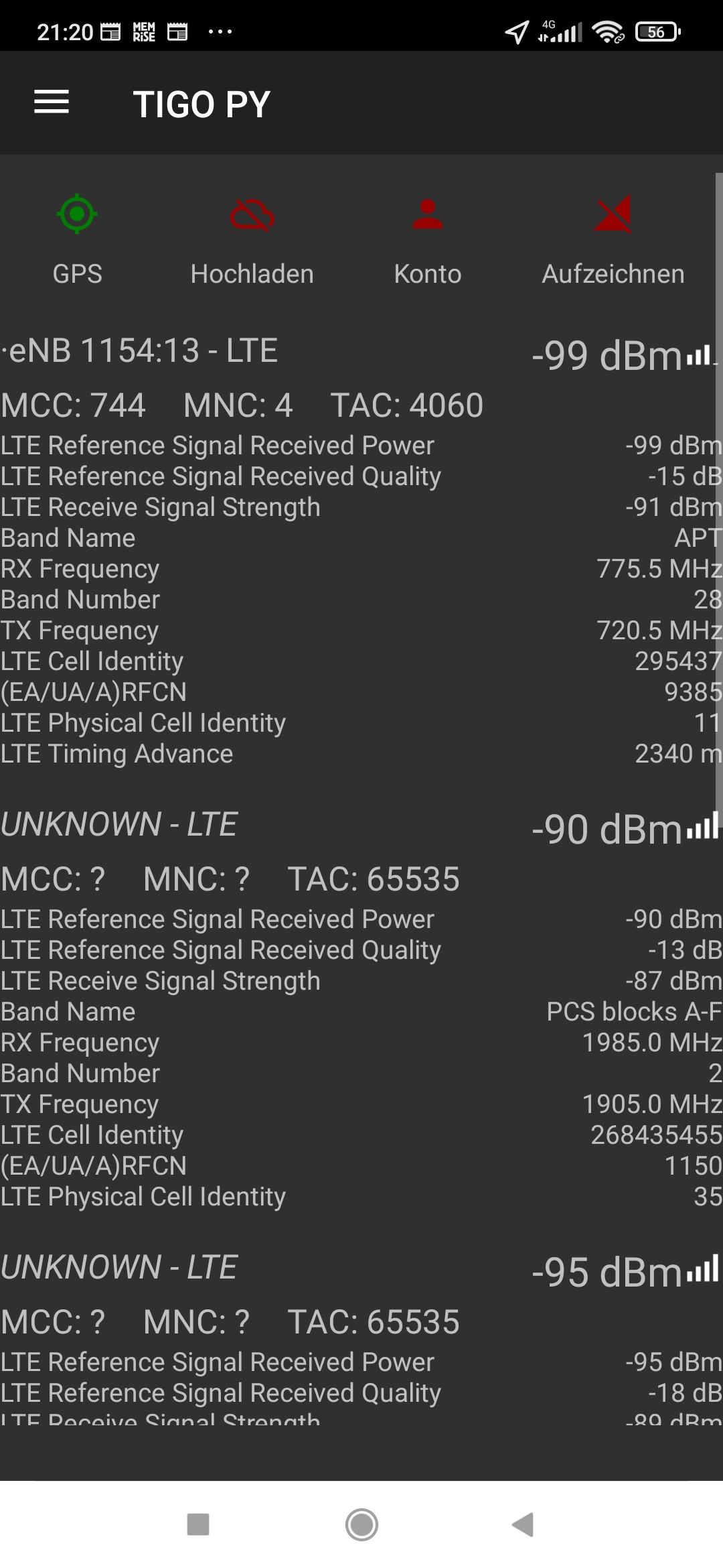

    Mit meinem Redmi Handy M2004J19AG benutze ich eine Tigo 4G Prepaid Karte in Paraguay,
    Karte ist von hier. Handy aus Deutschland. Ich habe 4-5 Balken 4G Empfang und Übertragunsraten

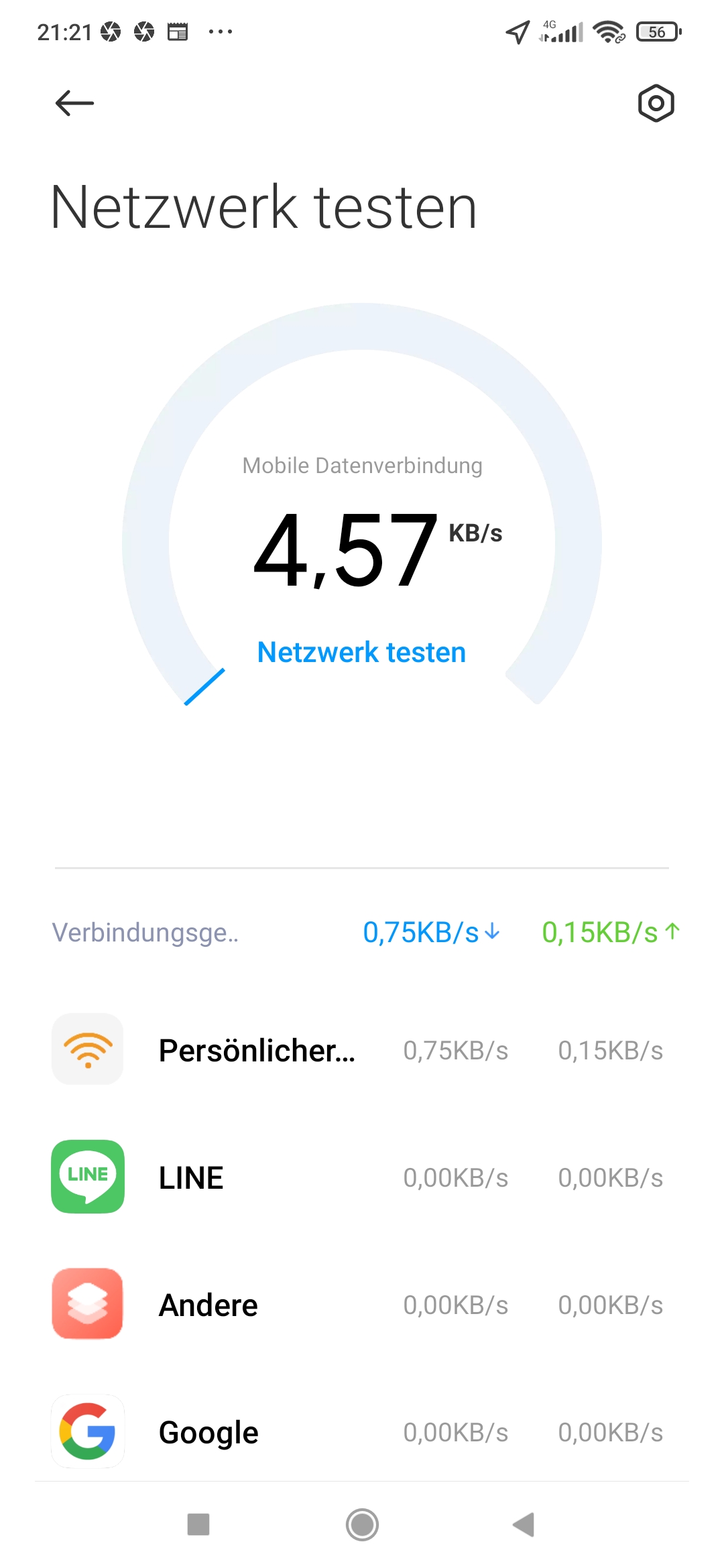

    meist 1-10 KBs ( ja richtig KB, Größenordnungen von vor 30Jahren) selten mal 20-40Kbs und ganz selten, das ist dann schon rasant schnell Screenshot_2023-05-14_212050.jpg
    300KBs.
    Ich habe schon allesmögliche durchprobiert auch auf 3 und 2G und was das Handy sonst noch kann, Geschwindigkeit bleibt immer gleich.
    Egal wo im Haus, oder auf dem Balkon oder ums Haus rum gleiches Ergebnis.
    Soweit ich es gegoogelt habe sollte es von den Frequenzen im Land mit meinem Handy her gehen, oder habe ich was übersehen?
    Mit dem Router zb läuft es garnicht, es kommt Tigo eingeschränkter Dienst und es wird noch nicht einmal4G Empfang angezeigt.
    Wo soll ich hier ansetzen? Kombination von Handy und Sim? Wollte wenigstens etwas schonmal auschlißen können, dann kann ich weiter sehen,
    an den Anbieter wenden oder gar neuen Anbieter. Ich habe echt keien Ahnung mehr. Danke
    Edit Die DB Werte schwanken zwischen 80 und 100, idr um 90 rum.
