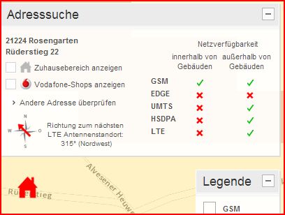

    hat jemand von Euch Erfahrung, wann die Netzabdeckungskarte von VF ein Update erhält, nach dem ein neuer Sendemast in Betrieb genommen wurde ?
    Bei mir in 21224 Rosengarten, Rüderstieg ist es so, dass sich nach Angaben von VF "mein" Sendemast in 315 Grad Nordwest Entfernung ca. 4 Km befindet.
    Tatsächlich hat VF aber am 02.01.2014 einen neuen Sendemast in Betrieb genommen und der steht in Richtung 90 Grad Ost Entfernung ca. 800 Meter.

    Dann ist die folgende Karte unzutreffend ?

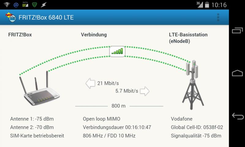

    Weiterhin zeigte mir meine Fritzbox bis zum 01.01.2014 einen Sendemaststandort in 4 Km Entfernung an und mein Empfang betrug 2 von 5 Balken.
    Seit 02.01.2014 habe ich vollen Empfang mit 5 von 5 Balken und meine Fritzbox zeigt eine Entfernung von 800 Metern an.
    Hallo Minipinky,
    unsere Verfügbarkeitskarte auf LTE-Anbieter.info zeigt keine Sendemastpositionen sondern nur Verfügbarkeiten an. Soll heißen, an Ortschaften wo Marker gesetzt sind ist LTE verfügbar.

    Ich sehe gerade in deiner Grafik die CellID (538f-02)
    538f von Hex nach Dez = 21391 (2 ist die Region / 1391 ist D91 / 02 ist Sektor B
    (HXLD91 Sektor B)
    Das ist die Station im Norden.

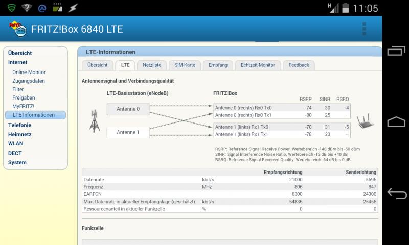

    Wenn ich das richtig verstanden habe, wird die VF-Verfügbarkeitskarte erst dann geändert, wenn die Station Am Wildpark 1 offiziell ON AIR ist ?
    Gemäß Fritzbox sollten 50 Mbits locker möglich sein:

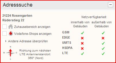

    Hallo akoch,
    zwischenzeitlich wurde der von dir angegebene Sendemast wohl auch offiziell ON AIR geschaltet.
    Auch die Netzabdeckungskarte VF wurde zwischenzeitlich aktualisiert:
