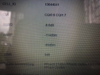

    Hallo Bruno54,
    Da ich die LAT22 hier in der Nähe recht günstig bekommen habe, wollte ich diese erstmal testen, bevor ich groß investiere.
    Die Leistung auf 800MHz hat sich auch deutlich verbessert.
    Hier, wirelessfriend, sind die Werte, die ich über LTE-A bekomme.
    Der Download ist wirklich rasant, trotz des schlechten RSRP.
    300MBit/s
    Danke - also mit Nordwalde verbunden ;-) . RSRP ist schwach, aber das RSRQ ist dafür (das RSRP) perfekt. Uplink ist natürlich schwierig - da reicht die Power auf Deiner Seite einfach nicht. kannst ja mal mit dem Tool https://www.lte-anbieter.info/gelaende/hoehenprofil.php die Strecke zu Deiner Station testen https://www.cellmapper.net/map?MCC=...Band=0&showSectorColours=true&mapType=roadmap. Höher der Station würde ich mal mit 30m ansetzen gemäß https://www.bundesnetzagentur.de/DE/Vportal/TK/Funktechnik/EMF/start.html - StoB 590047
