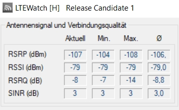

    Also, momentan unterm Dach ohne Externe Antenne , natürlich grottenschlechte Werte:

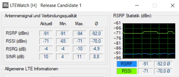

    Soo, nun ist mein vorhandenes Antennengebilde am GigaCube dran, und läuft.
    GrussGruss
    Na sieht doch prima aus :)
    Den Wert hatte ich in etwa hier in der Stadt mit einer Fledermausantenne gewuppt.

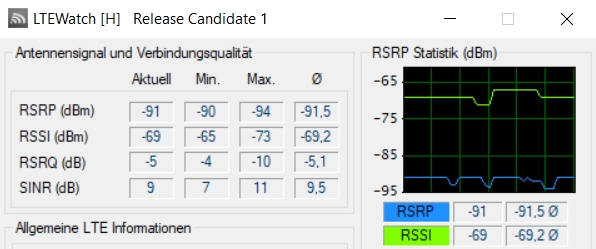

    So noch mal ne Ergänzung, hab noch ein büschen mit den Antennen gespielt, weil der RSRQ auf Dauer nicht so berauschend war.
    Verwendete Antenne 2 mal Yagi 10 dBd unter Dach, jeweils 45 Grad gedreht, und knapp zwei Meter H255 dran,
    Router Huawei B528s-23a, also der GigaCube,
    Entfernung 9,2 Km bis zum Sendemast Bergen/Dumme, da gibts wohl nur 800Mhz,
    direkt in der Sichtachse steht ne doppelte Baumreihe, durch die muss ich durch.
    Ansonsten: läuft.
