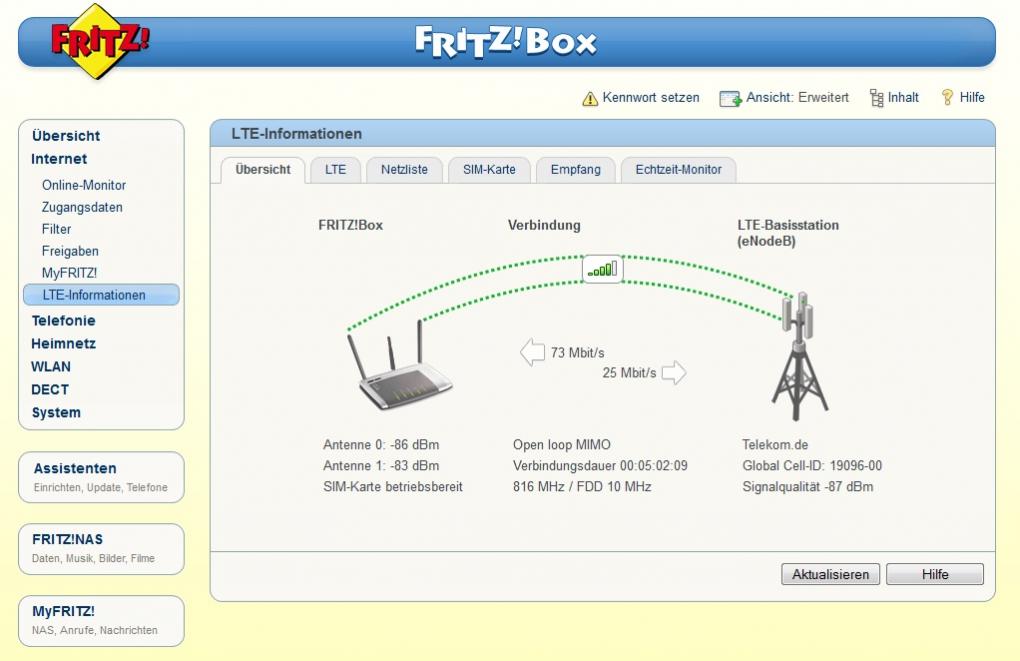

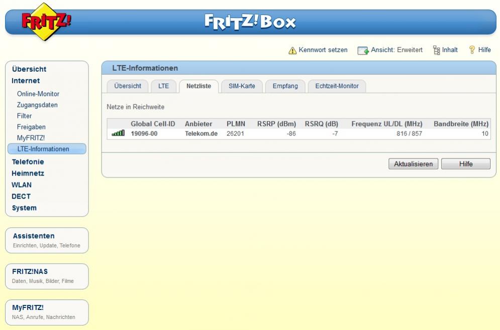

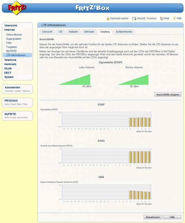

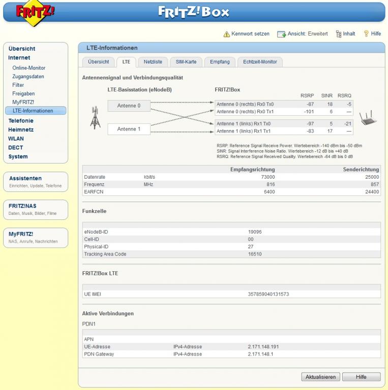

    Hallo Forum,
    habe heute mein Antennenkabel ausgetauscht. Vorher hatte ich das originale 5m Kabel von Funkwerk, Antenne ist die LTE 800 Mimo von FWD (außen installiert). Das neue Kabel ist 3m lang, und es hat sich gelohnt, siehe Screenshots der Fritzbox LTE 6840 (immer vorher altes Kabel, danach neues Kabel):
    die anderen Werte im nächsten Beitrag, da ich nicht alle Dateien hier einfügen darf ...

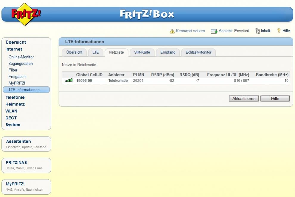

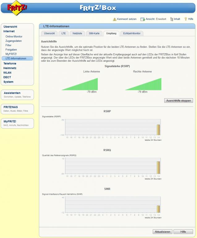

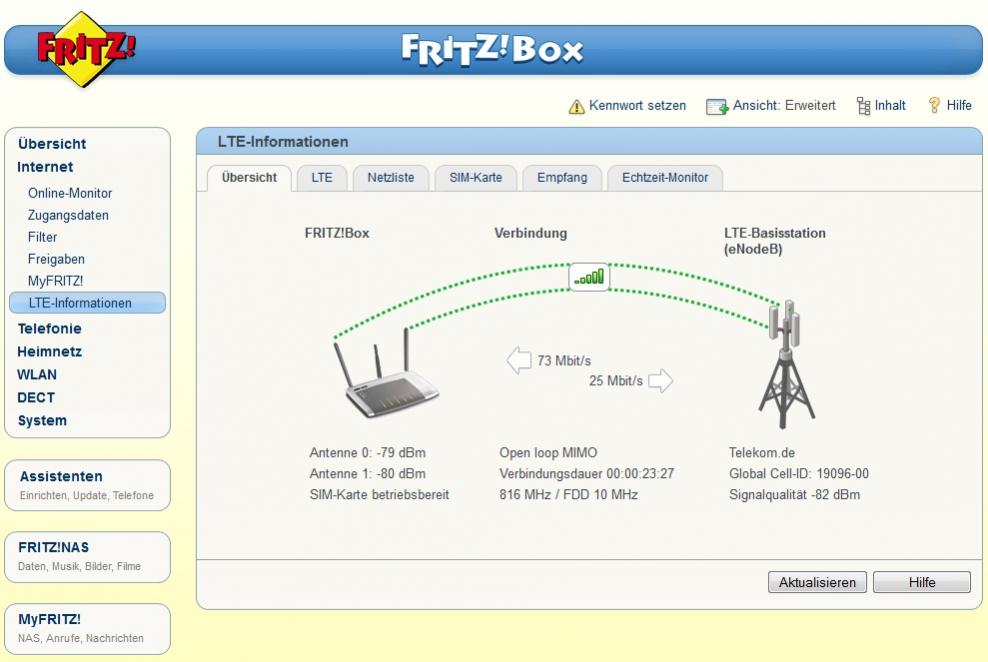

    Fazit: Antennenlänge von 5m auf 3 m reduziert (hat gereicht) und hochwertiges Kabel (RF240 Low Loss) von Tomas-b verwendet --> Dämpfungswerte deutlich verbessert. Es lohnt sich! Vielen Dank Thomas!
