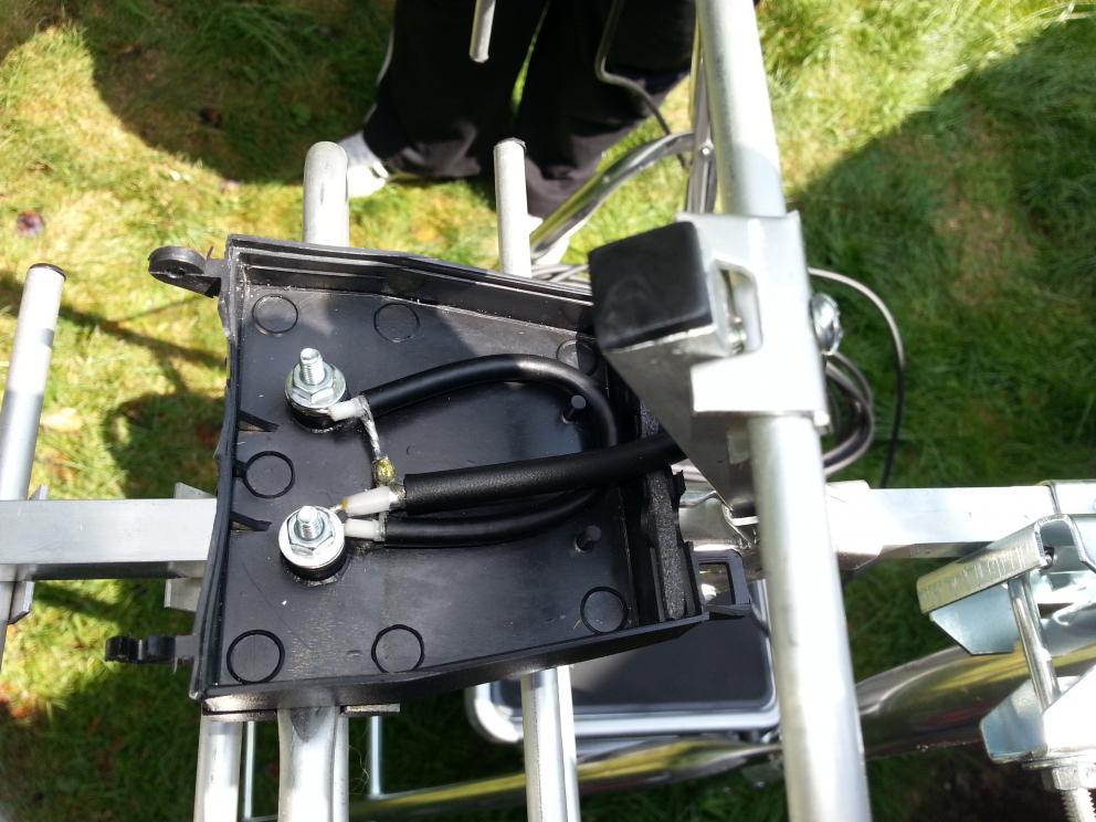

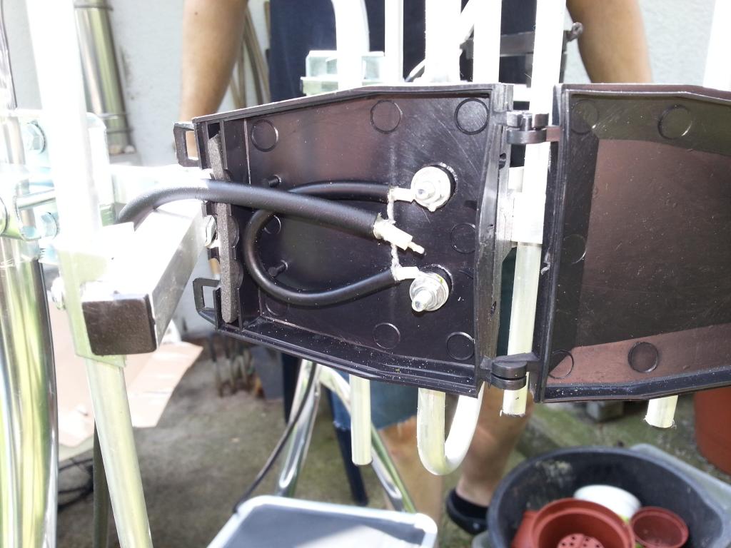

hier mal ein kleiner Fehler aufgezeigt, der bei der Yagi-Antenne schon das eine oder andere Mal vorkam.
Bild Antenne 1 zeigt wie das Kabel aufgelötet sein sollte
Bild Antenne 2 zeigt den Fehler im direkten Vergleich
Die Lösung:
einfach die Seele des Kabels wieder an der Beilagscheibe anlöten und die weite Welt ist wieder erreichbar.
