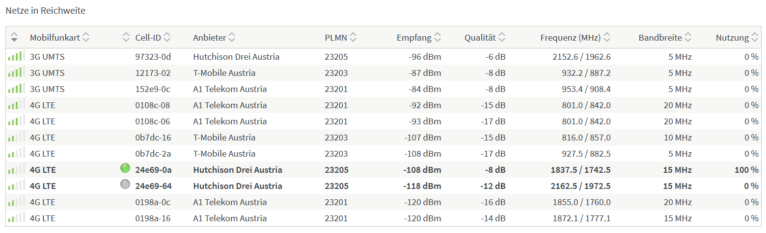

    @binderth : Kannst ja mal Details nennen und die Cell-ID posten. Dann sieht man vielleicht mehr.

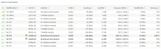

    Es handelte sich bisher um einen A1-Vertrag (Österreich), der seit einer Umstellung Anfang des Jahres graduell schlechter wurde. Aktuell kriege ich im Download über den Tag verteilt davon max. 2Mbit/s, meistens drunter, oft im KBit-Bereich. Upload dagegen flutscht mit >10Mbit/s super. Vor Umstellung waren hier über 20Mbit/s verfügbar, stellenweise mehr.
    Danach bin ich jetzt auf den Hofer Hot smart unlimited gewechselt, der über 3AT läuft, hier habe ich nun >40Mbit/s Download und >14Mbit/s Download.
    In der Fritz.Box finde ich in der Tat 4G für A1 im 800er Frequenzbereich aber auch schwächer im 1800er, 3AT sendet dafür in 1800er bzw. 2100er
