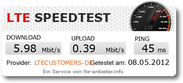

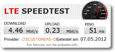

So hier mein erster Test mit der Telekom. Habe es gerade in Betrieb genommen. Bin für den Anfang sehr zufrieden. Im Moment hängen zwei Pc mit Lankabel und zwei Netzwerkdrucker mit Lan kabel am Lte Router.
Feldstärke am Router 1 Balken. Bin in der Ganzen Wohnung rumgelaufen . Egal wo ich war im Erdgeschoß erster Stock oder Dachgeschoß überall 1 Balken nur wenn ich den Router auf die Glasscheibe des Dachfensters stelle habe ich zwei Balken. Heute habe ich in unserer Firma schon mal die Aluscheibe für
Die OspelAntenne anfertigen lassen und morgen wird sie nach dem Farbwunsch von Ospel gepulvert Hier ist die meinung von Ospel gefragt.Ich denke wenn die fertig ist werde ich hoffentlich noch bessere Werte haben. Auf dem Bild sieht man den Test von vor 10 Minuten. Kommentare von Euch sind erwünscht.
Gruß Rudi

Konnte während des Schreibens nicht senden hatte Verbindungsabbruch.
Es sieht so aus als wenn ich nach ca 10 minuten bei Vodafone eingeloggt werde das würde die unter schiedlichen Freguenzen erklären.
Netzstecker ziehen vom Lte Router 5 Minuten warten Netzkabel wieder anschließen und ich bin dann wieder in Zelle 86 bei der Telekom. Nach einiger Zeit bin ich dann in Zelle 416 in der Vodafone zelle. Dann geht nichts mehr. Das gleiche Spiel von vorne.
Was kann ich tun??????
gruß Rudi
