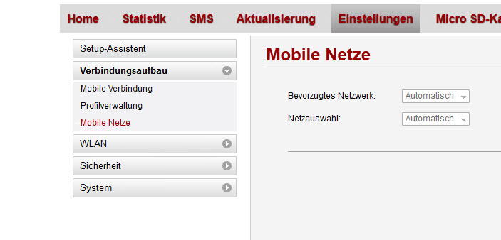

    Die entsprechende Option ist bei mir leider ausgegraut, kann ich also nicht ändern:

    Ich glaube, diese Optionen sind möglicherweise ausgegraut, wenn man noch mit dem Internet verbunden ist. Also evtl. vorher die Verbindung trennen.
    ja, danke für den Tip. Das hat funktioniert. Habe jetzt auch gesehen, dass ich 4G Empfang habe, leider hat es mein Problem nicht gelöst.
    Sollte es vielleicht wirklich nur mit dem K5005 funktionieren????
