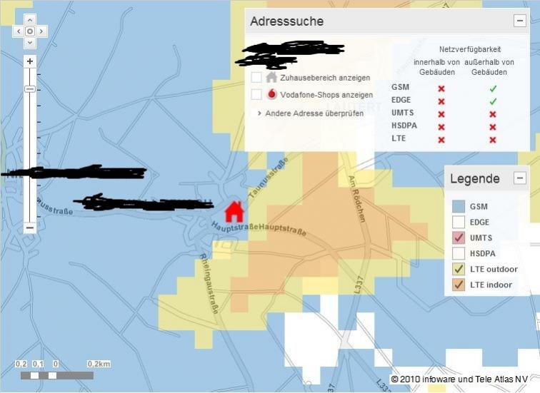

    Hallo Leute,
    im letzten Jahr wurde ein paar Orte weiter von mir eine LTE Sendeeinheit aufgestellt.
    Damals kam ein Vodafonemitarbeiter bei mir vorbei und meinte ich könne laut seinen Tests DSL 3000 per LTE empfangen.
    Da es bei uns maximal 1000er DSL per Leitung gibt ne alternative allerdings sieht die Verfügbarkeit für mich laut Anhang wohl eher schlecht aus oder ??

    Ich kann zwar aktuell den Anhang noch nicht sehen, aber bei LTE ist es generell immer einen Versuch wert. Das LTE Signal auf 800MHz erstaunt mich von der Reichweite her immer wieder und übertrifft nicht selten die von den Netzbetreibern auf Karten dargestellte Reichweite um ein vielfaches!
    Vor allem, weil man seine Empfangsverhältnisse ja mit etwas Technik (externe Antennen, gute Kabel, ...) noch erheblich verbessern kann, während die Netzabdeckungskarte des Providers diese Möglichkeiten nicht berücksichtigt...

    Ja zum Anhang, also ich denke, dass es auf jeden Fall funktioniert. Außenantenne würd ich auf jeden Fall empfehlen.
    Trotzdem würde ich die 40 Kilometer in Kauf nehmen und alles erstmal testen.

    Du wohnst ja quasi nur ein paar Meter außerhalb der Netzabdeckung. Von daher kannst Du mit sehr großer Wahrscheinlichkeit davon ausgehen, dass es funzt, mit einer Außenantenne würde ich schon fast sagen "auf jeden Fall". Aber wie das halt bei Funkverbindungen so ist, es geht nichts über einen Test vor Ort.
    Ich z.B. wohne rund 3 Km außerhalb der offiziellen Netzverfügbarkeit und habe mit Außenantenne eine sehr stabile Verbindung.
    Gruß wibbel

    Also jetzt wo ich die Karte sehe: das sollte überhaupt kein Problem geben. Da habe ich schon ganz andere Fälle gesehen, wo die Nutzer viel weiter von dem laut Karte versorgten Gebiet wohnen und es geht trotzdem Problemlos.
