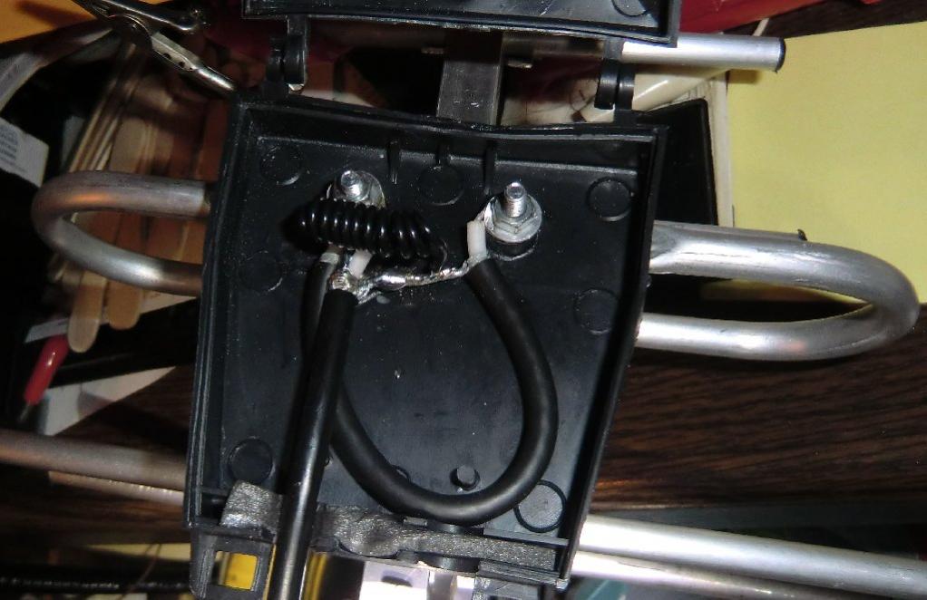

    Ich hatte vor meiner selbstbau Antenne, diese hier bei Amazon gekauft:
    http://www.amazon.de/gp/product/B0087Y2U4U/ref=ox_ya_os_product
    Die hat einen Gleichspannungs kurzschluss und wird auch vom Speedport 2 erkannt. (Diese kombination hatte ich selber in betrieb bevor ich mir die 6840 Fritz Box gekauft habe)

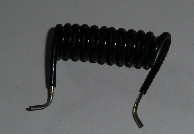

    Diese Antenne hat deshalb einen Kurzschluss, weil lediglich eine kleine Spule am ende der zuleitung angelötet ist, hier mal ein Foto davon:
    Das kann man auch selber einbauen, der Draht der Spule hat etwa 0,6-0,7mm Durchmesser, mit der Isolierung etwa 1,5mm.
    Wickel davon 11 Windungen um einen 6mm Bohrer und löte das an das ende der Zuleitung,
    ein ende an die Seele des Antennenkabels das andere an die Abschirmung, so wie auf dem Foto.

    Ich war heute nochmal auf dem Dachboden und habe eine selbstgewickelte Spule an den Speisepunkt meiner schrottigen Selbstbau Yagi mit Schraubanschluss gelötet.
    Resultat, die Antenne hat nun einen Kurzschluss, aber, der RSRP wert ist genauso geblieben wie er vorher war (-81dB) Das habe ich nicht erwartet.
    Jeder der es braucht kann es ja selber mal ausprobieren, die entscheidung zwischen 15cm Draht und ne teure neue Antenne sollte da nicht schwer fallen.
    Foto der Spule:
