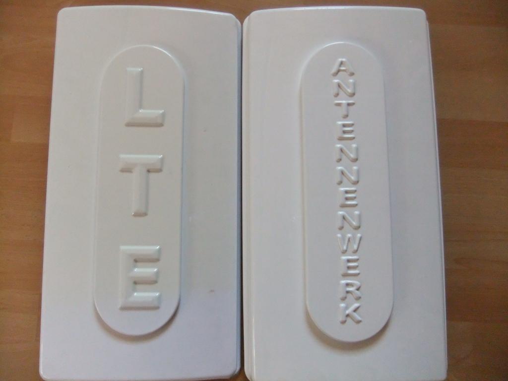

    willst Du eine haben, kannst Dir sogar aussuchen mit welchem Aufdruck :
    Die Antenne hat keine 14dBi, ich habe sie mal mit einer 12E-Yagi verglichen ca. 10-11dBi und sie schielt.
    Wir hatten das Thema schon mal auch mit Innenansicht:
    Man kann jetzt nicht sagen, die Antenne geht garnicht aber mich hat sie nicht überzeugt.
    Kann sogar sein, dass das Schielen unter bestimmten Umständen hilfreich sein kann (ca. 15-20°) und das
    in beiden Ebenen. Ich hatte die Beiden mal mit ca. 6m H155 am selben Ort wie meine Yagi's und da fehlte
    schon noch was. Die Yagi's haben ca. 14dBi und das Signal war mit beiden Paneel-Antennen ca. 3dB schwächer.
    Wie gesagt, ich würde die Antenne trotzdem nicht verdammen, es hängt immer davon ab wie die Umstände
    vor Ort sind. (ich hatte sie sowohl senkrecht wie auch waagerecht montiert, kein Unterschied nur dabei fällt
    das Schielen besonders auf)
    Gruß bruno
    das sind doch die Haus- und Hofantennen von unserem Forenmember Franz, auf die er nichts kommen laesst.
    Wuffi
    Ich habe diese Antenne als LTE1800 und damit die beste Erfahrung gemacht, siehe mein Bericht hier! Ist vom Ort zu Ort aber sicher unterschiedlich! Novero war bei mir auf alle Fälle schlechter!

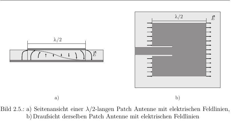

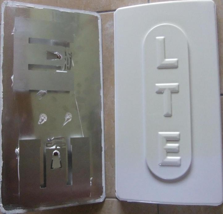

    Kann man das eigentlich berechnen, wie solche Belchstreifen (s. Bild unten) sich als Antenne verhalten?
    Oder ist das sogar besser, als ein Draht?
    Irgendwie scheint da schon jemand was gedacht zu haben, denn da ist in der Nähe das Kontakts noch eine kleine Schlange angefügt.
    Oder ist das der DC-Kurzschluss?

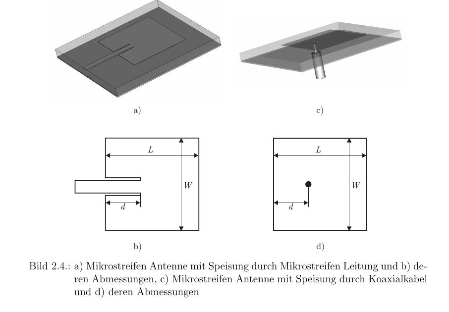

    Das ist das Prinzip einer Patch-Antenne, wie man sie (normalerweise) für hohe Frequenzen auf einer Leiterplatte (Microstrip-Antenne) umsetzt.
    Die Länge der Antenne bestimmt die (Mitten-) Frequenz, die Breite bestimmt die Frequenzbandbreite und auch die Rückflussdämpfung (je breitbandiger die Antenne dimensioniert wird, desto schlechter wird die Rückflussdämpfung).
    Mit dem Einrücken des Speisepunktes in die Patch-Struktur kann der Fußpunktwiderstand (idealerweise bis auf 50 Ohm) beeinflusst werden.
    Vorteile: Einfache Aufbau, mit Blech und Luft als Dielektrikum auch für tiefe Frequenzen anwendbar, gut auch als stockbares Array planbar, da der Fußpunkt-Widerstand variabel ist
    Nachteile: Eher schlecht getrennte Polarisationsebenen (nachteilig bei MIMO-Systemen)
