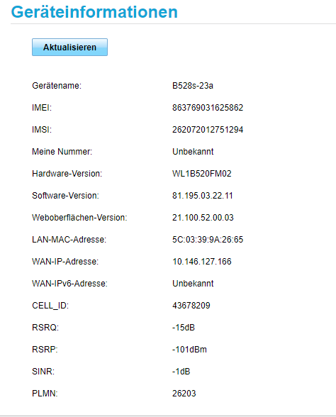

    Aufgrund vieler Berichte habe ich mir in Eigenregie den Huawei B528s-23a LTE-Router besorgt. Die Installation verlief absolut problemlos. Die Signalstärke wird mit 4/5 Balkon im Routermenü angezeigt. Beim Speedtest dann das ernüchternde Ergebnis: ca. 7 mbit/s.

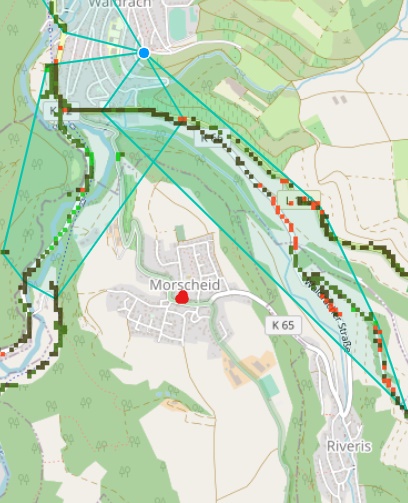

    Daraufhin habe ich mich hier im Forum eingelesen und mich ein bisschen durchgeklickt. Gemäß cellmapper.net gibt es hier in der Ecke nur eine Funkzelle, auf welche unser Router zugreifen kann.
    Ich habe entsprechende Bilder beigefügt (unseren Wohnort habe ich rot markiert).
    Meine Frage ist nun: Würde eine externe Antenne aufgrund der bestehenden Werte die Geschwindigkeit spürbar verändern? Oder wäre eine Anschaffung Geldverschwendung?

    Luftlinie sind es laut Google Maps 3.65 km...

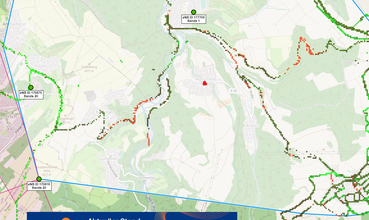

    Fakt ist, dass die in deinem Foto gezeigte Cell-ID 43678209 gleich eNB ID 170618 ist. Und mit der bist du Verbunden! Und nicht wie von dir angenommen eNB ID 177709?
    Ich habe ueber das letzte Wochenende selbst leidvoll diverse Tests gemacht. Da nicht alles so funtzt in der letzten Zeit wie es sollte.
    An deiner Stelle wuerde ich mir ueber den Versandhandel (Widerrufsrecht) die Fritzbox 6850 holen. Bei der kannst du das Band 1 "festnageln". Und dann teste, was rauskommt via eNB 177709.

    ja, deine Empfangswerte sind absolut bescheiden. Zum Testen so hoch wie moeglich rauf ins Haus. Da koennen 1-2-3 Meter Hoehendifferenz viel ausmachen ;-). Ansonsten gilt bei Funk, wenn man optimalen Empfang haben will: testen - testen - testen. Auch das hier https://www.o2online.de/service/netzstoerung/ kann ggf. hilfreich sein!
    btw: guck mal deinen RSRP an und dann hier https://www.lte-anbieter.info/techn...r Wertebereich des RSRP liegt,-50 bis -70 dBm.
