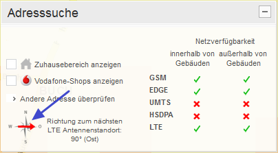

    Eigentlich sagt dir der Support schon welcher Mast für dich der günstigste ist. Wundert mich aber schon ein wenig.
    Hier eine kleine Hilfe:
    der blaue Pfeil zeigt auf die Windrose, diese zeigt dir die Richtung zur nächst gelegenen Basisstation (muß ja nicht unbedingt ein Mast sein) an.

    irgendwie hatte es dein Bild (Kompassrose) zerrissen und ich musste ein neues machen....;o))

    Das mit dem Bild weiss ich ;-) schön gemacht.
