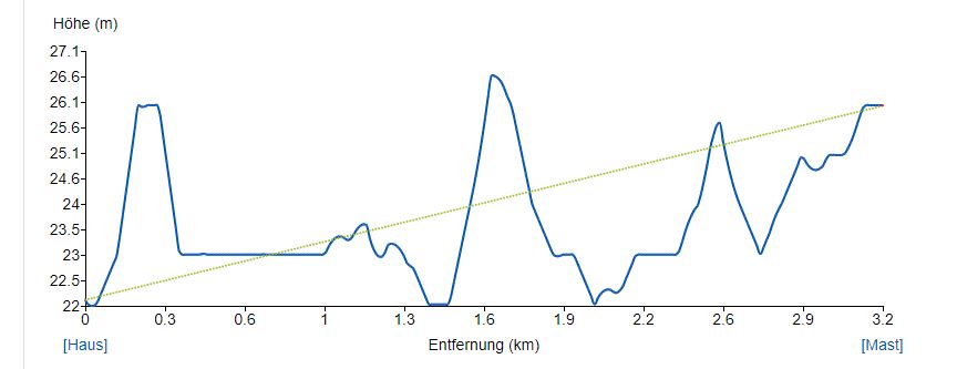

    Nun stellt sich die Frage, der 1800er Mast ist 3,1km entfernt, dazwischen Befinden sich ein paar Bäume, sodass keine freie Sicht besteht (Höhenprofil angehängt). Was für Werte könnte man mit einer 1800er Antenne erziehlen? Machen die LAT54 1800er sinn, oder eher eine Panel Mimo? Lohnt es sich überhaupt, sich in die 1800er Zelle einzuwählen, oder sind nicht mehr als 30-40 Mbit zu erwarten? Wäre interessant, da die Zelle vermutlich eine Höhere Kapazität hat und Abends nicht so in die Knie geht, zudem ist der Ping oft deutlich besser.
    LAT ist überdimensioniert, Panel ist schon richtig - schraub die 800 Dabendorf auf, löte die Platine ab und baue nach
    Ospels vorgaben zwei Doppelquad rein und alles ist gut:) Abstand zum Reflektor anpassen und ein paar Drahtvierecke
    biegen ist kein Hexenwerk. Die Leitungen von der Platine an die "Brillen" anlöten und schon bist Du auf 1800MHz;)
