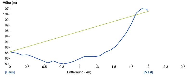

    Aus nächtlicher Langeweile hab ich noch mal ein Höhenprofilangelegt (falls ich es richtig gemacht habe).
    Ich weiß nur nicht was es mir sagt ;)

    bei dem Höhenprofil hast Du scheinbar Sendeantennenhöhe und Empfangsantennenhöhe nicht eingestellt;)
    Der Sender steht ja hinter dem Hügel und die Antennenhöhe ist im Schnitt 40m bei Sendemasten, wenn der
    Sender auf einem Gebäude ist weicht es ab. Das Profil ist aber gut wenn der Sender den Hügel überragt.

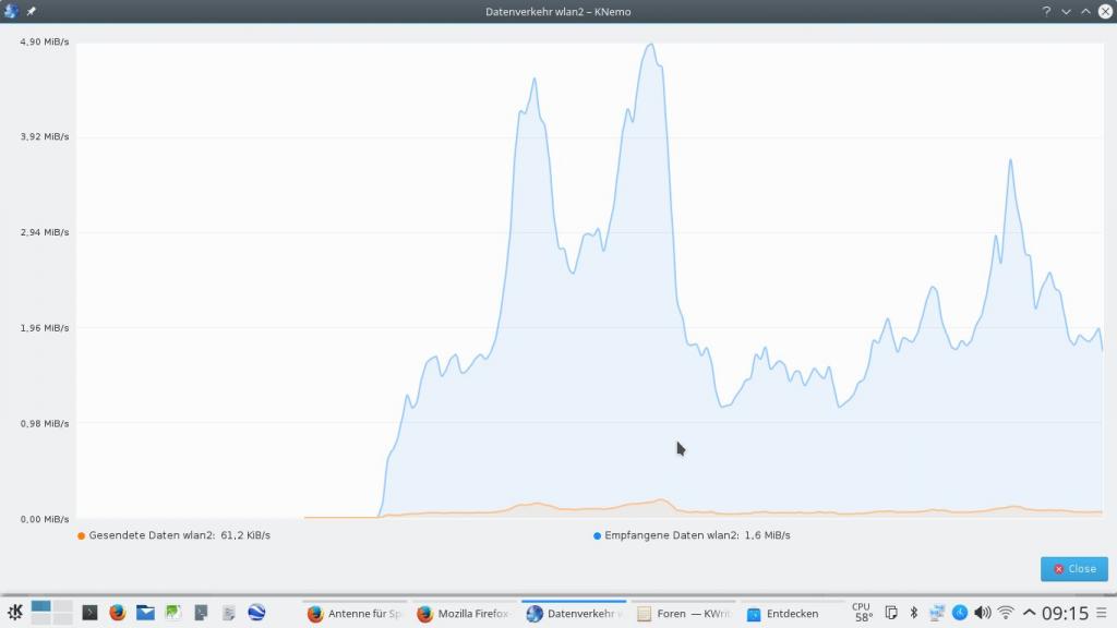

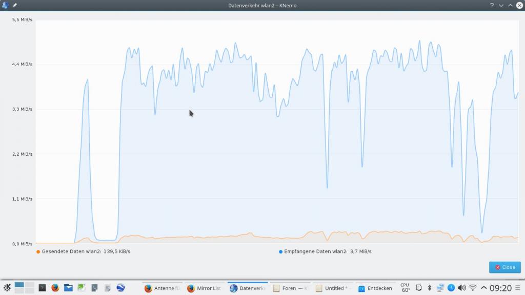

    Den Maximalwert erreicht kaum einer, damit mußt Du keine Gedanken verschwenden. Das Ganze ist halt
    nicht konstant, siehe Grafiken.
    Die Erste ist von der 5GB vom Speedtest.de und die 2-te von [DLMURL]http://ftp.halifax.rwth-aachen.de/opensuse/distribution/leap/42.1/iso/openSUSE-Leap-42.1-DVD-x86_64.iso[/DLMURL]

    Alles klar, ich hab das Höhenprofil jetzt mal neu gemacht. Der Sendemast hat lt. der Karte der Bundesnetzagentur zwischen 22 und 30 Meter höhe. Ich hab nun mal 25 Meter als Mittelwert genommen. Meine Antenne habe ich mit einem Meter eingezeichnet, da der Speedport ja im EG auf der Fensterbank steht. Als Frequenz hab ich nun auch die 800 MHz ausgewählt.
    Der Sendemast ist kein echter Sendemast, sondern steht auf einem alten Industriegebäude. Dieses Gebäude steht auf einem Hügel auf dem sich auch das Nachbardorf befindet. Ich bin also mit meinem Speedport "tiefergelegt".
    Im Anhang das neue Höhenprofil.
    Aber was sagt mir das nun eigentlich? :D
    Das Du optimale Bedingungen hast und die Fresnelzone (rosa) nicht gestört ist.
    Edit: was hier nicht zu sehen ist, in welchem Winkel Du zur Hauptstrahlrichtung der Funkzelle
    wohnst, was auch noch einen gewissen Einfluß auf den Empfang hat(Energiedichte)
    Noch etwas...womit hast du deinen Downloadverlauf dokumentiert?
    Da ich Linux(deb) als BS nutze verwende ich den Plotter von KNemo ;)
