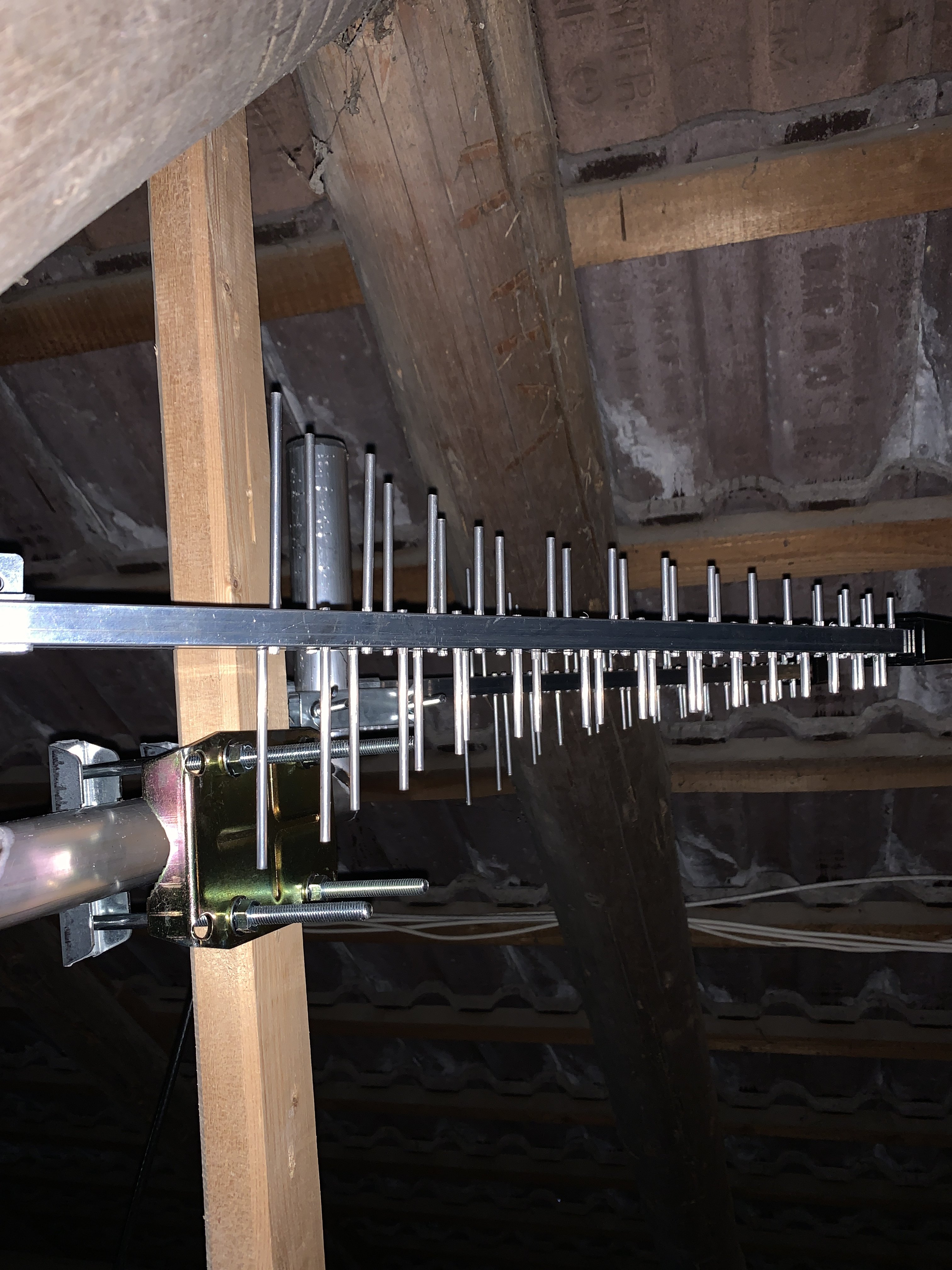

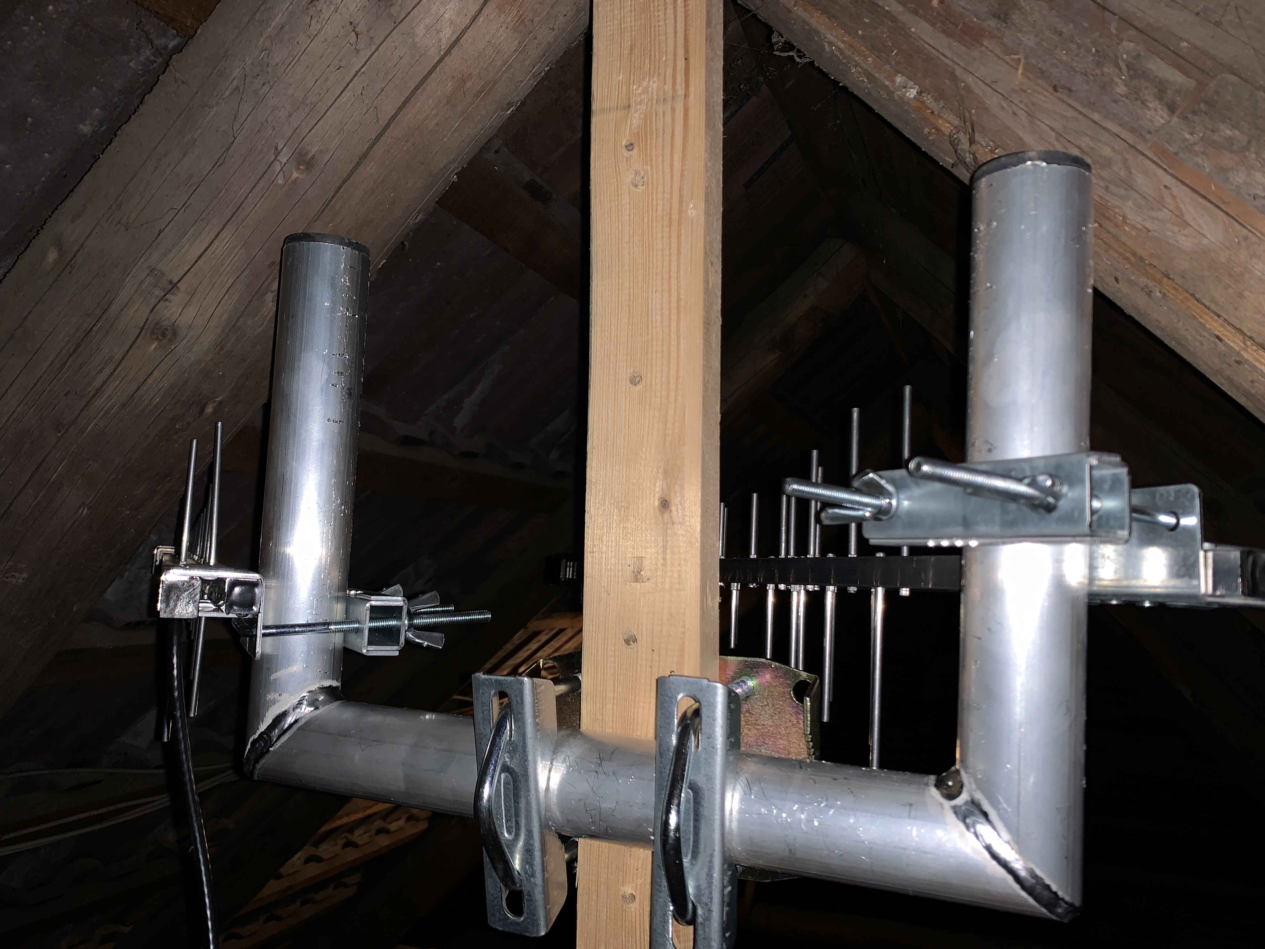

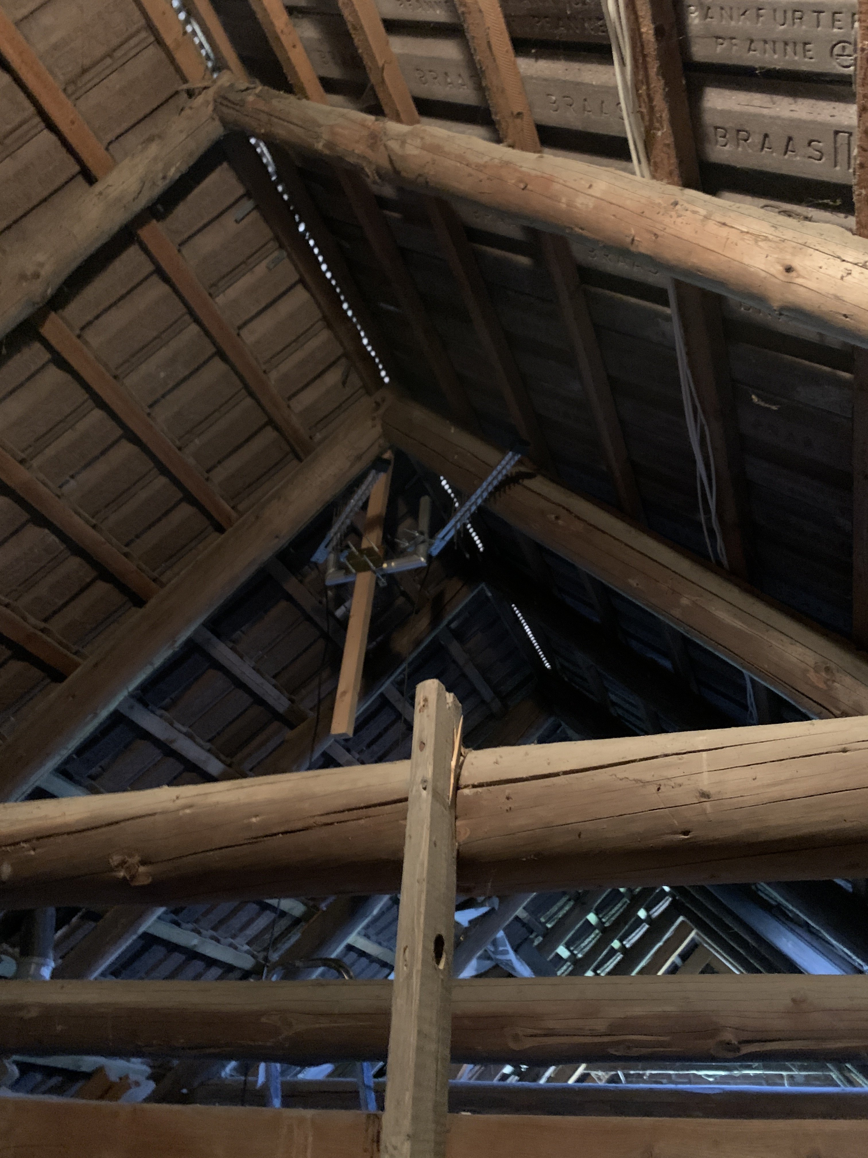

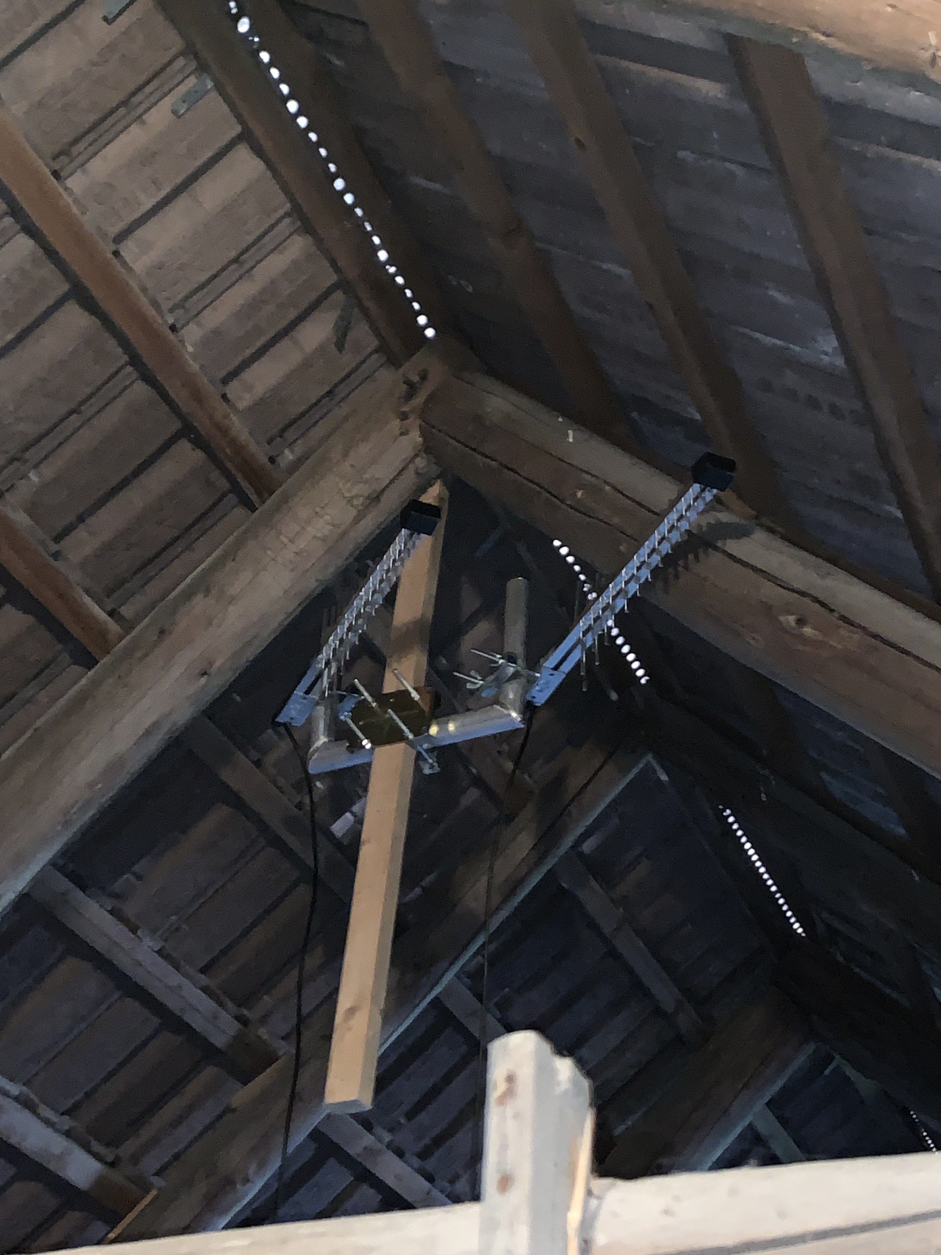

    Hallo zusammen,
    Ich wechsele im Juli auf Magenta mobil S mit Hybrid. Ich habe mir dazu den alten Hybrid Router bei eBay gekauft um externe Antennen anschließen zu können. Da der Mast (Band 3 1800mhz) ca 4.4 km entfernt steht und es keine Sicht gibt, habe ich mich anhand eures Ratgebers für die Wittenberg City Duo 54 entschieden. Um schonmal zu testen habe ich mit einen günstigen TP Link Archer 200 gekauft. Die Antennen sind direkt unter dem Dach angebracht (siehe Fotos). Im Router Menü des TP Links kann man leider nicht viel zu den Empfangswerten sehen, lediglich prozentual wie gut das Signal ist, und am Router 3 Lampen (wobei 3 der beste Empfang ist). Ich erhalte hier Werte im Download von bis zu 40mbit, Upload auch um die 40 und einen Ping von 20-30. Empfang schwankt zwischen 75-100% bzw. 2-3 Lampen. Das sind jetzt nicht direkt schlechte Werte, allerdings bin ich skeptisch, da ich mit einem Huawei CPE Pro 2 ohne externe Antenne direkt daneben gestellt downwerte von über 80 erhalte.
    Ich habe den Huawei zu Testzwecken bestellt, da bei uns auch 5G verfügbar ist, allerdings nicht besonders gutes Signal. Die Werte von 80mbit sind über LTE entstanden. Bei 5G war bei 50-60 Schluss und grauenhafter Ping.
    Meine Frage, sieht die Wittenberg dem Grunde nach aus eurer Sicht richtig aufgestellt aus? Ich habe mit Handykompass die Ausrichtung gemacht so wie auf der Telekomseite angegeben.
    Habt ihr sonst eine Idee warum der Speed im Vergleich zum Huawei Router so mies ist?
    Danke im Voraus!
    Tim

    bruno54
    4,2 - 6,0 Mb/s DL
    Du hast die Antenne(n) falsch montiert, so geht kein MiMo - eine Ant. die Elemente senkrecht u. die Andere waagerecht :)
    Ohne MiMo kein Durchsatz, ist hier im Forum doch alles beschrieben ...
    Logoot
    ich würde die Antenne 20 cm tiefer setzen damit man die besser aus richtigen kann, das muss nicht unbedingt an höchster stelle montiert sein, das Haus hat ja schon seine eigen Höhe das reicht .
    1. Bild , 20 cm tiefer und dann auf die Richtung ausrichten wo der Handy Mast ist, vll den Router mit hoch nehmen an schließen für die Feinabstimmung Signal Pegel ?

    pentrow
    hab es geändert, hat aber bisher nicht sonderlich viel gebracht. Wäre es denn egal, welche ich waagerecht und welche ich senkrecht mache?
    bruno54
    4,2 - 6,0 Mb/s DL
    Wäre es denn egal,
    Ja, sind beide Antennen wirklich i.O.? Bei den LPDA's ist oft die Verbindung vom Koaxkabel unter der schwarzen Kappe korrodiert. Mal kontrollieren kann nicht schaden - zur 1-ten Überprüfung einfach mal die Kabel am Router umtauschen und die Werte vergleichen. Wenn der Tausch eine Veränderung bringt Antennen kontrollieren.
