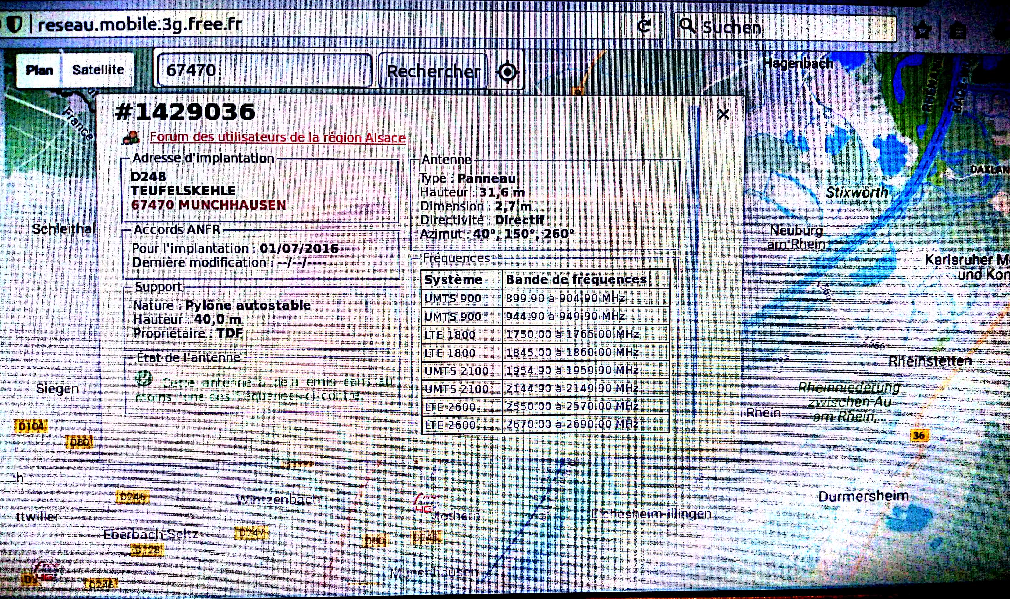

    Jetzt kommt aber das nächste Problem.
    Der Provider in Frankreich schreibt, dass seine LTE Antennen mit 1800MHz und 2600MHz senden.
    Der relevante Mast hat alle 3 LTE Frequenzen.
    Wenn ich versuche über LTEWatch die Frequenz zu ermitteln, bekomme ich in allen drei Frequenzen Fehlermeldungen und es wird wieder auf Automatik zurückgeschaltet.
    Die Sim im Handy und die entsprechenden Apps liefert mir ebenso kein Ergebnis für die Frequenz, die Felder sind immer leer.
    Jetzt muss ich wohl einfach eine Antenne kaufen und schauen, ob ich die richtige Frequenz erwischt habe ?

    Also ich habe die Frequenz jetzt rausgefunden, es müssen 2600MHz sein, die bei mir ankommen.
    So steht es auch im Tarifheft, es wird in ganz Frankfreich von dem Provider nur 2600MHz verwendet für LTE.
    Keine 800MHz, und kein LTE1800MHz.
    Le service 4G est valable en France métropolitaine sous réserve de couverture et de compatibilité du téléphone avec la norme 4G (LTE dans la bande de fréquences 2600 MHz).
    Deshalb ist das auch manchmal, bei guten Bedingungen rasend schnell.
    Hatte schon mal über 56000mbit/s.
    Das ist aber leider nur ganz selten der Fall.

    Also es ist eindeutig, habe inzwischen noch andere Quellen gefunden, wo Kunden fragen, warum nur die 2600MHz unterstützt werden:
    Pourquoi Free utilise-t-il la bande de fréquences 2600 MHz pour la 4G ?
    Begründet wird das vom Provider damit, weil nur mit der Frequenz bis zu 150 mbit/s Übertragungsraten möglich sind.
