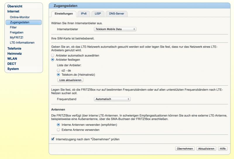

    also ich habe vor ein paar Tagen ein Update auf die FW 123.06.03 gemacht und da kann ich diese Einstellung vornehmen (Antennen):
    Ich komm jetzt nicht mehr ganz mit. Brauche ich dennoch diese Trennglieder oder kann ich mir das durch die manuelle Umschaltung sparen?
    Danke und schönen Abend,
    Nobsi
    Sehr interessant, danke für das Bild....:cool:
    Zu deiner Frage, ob dennoch Trennglieder gebraucht werden, keine Ahnung. Ich persönlich glaube nicht aber Jonas hat was angedeutet. Ich hoffe er verfeinert seine Aussage noch ein wenig.

    Ich hatte das Update schon gemacht und die intern/extern-Umschaltmöglichkeit war da. Ich glaube übrigens, dass es diese Möglichkeit schon vorher gab. Ohne der nicht erlaubte DC-Kurzschluss konnte der Router nicht "fühlen" ob eine externe Antenne angeschlossen war. Hier muss man mit den Huawei Routern B1000 und B2000 (B593) vergleichen, weil diese Router automatisch umschalten, wenn DC-kurzgeschlossene Antennen angeschlossen sind. Wegen Protesten in Schweden von Leute, die nicht DC-kurzgeschlossene Antennen benutzten, hat Teliasonera u.a. ein Firmware upgrade bei Huawei erfordert, das es erlaubt manuell extern oder intern zu wählen ohne Rücksicht darauf ob die Antenne DC-kurzgeschlossen ist oder nicht.
    Wer es nicht glaubt muss es technisch erklären wie die FB 6842 automatisch umschalten konnte wenn nicht DC-kurzgeschlossene Antennen an den SMA-Buchsen angeschlossen waren.
    Ich hatte den AVM 6842 LTE Router mit einer Antennenwerk LTE 1800 MIMO Panel versucht. Diese Antenne ist DC-kurzgeschlossen (habe ich jetzt wieder festgestellt). Als die Antenne angeschlossen war stand könnte ich eine Verbesserung des Signalpegels sehen - aber es war nicht so gut als mit dem späteren Direktanschluss. Das ist einfach zu erklären, weil es sich um eine schwache kapazitive Überkoppelung handelt, genau so wie mit den Trenngleidern (aber viel schwächer). Diese Überkoppelung wird stärker, je höher die Frequenz ist. Auf LTE 800 konnte ich es nicht probieren weil es in Belgien keín LTE 800 (noch) gibt.

    Wenn es keinen Direktanschluss von den Antennen zu den U.FL-Buchsen auf der miniPCIkarte gibt muss mann Trennglieder benutzen. Die manuelle Umschaltmöglichkeit hilf nicht wenn DC-kurzgeschlossene Antennen nicht erlaubt sind in der Grundkonstruktion von AVM (im 6842).
