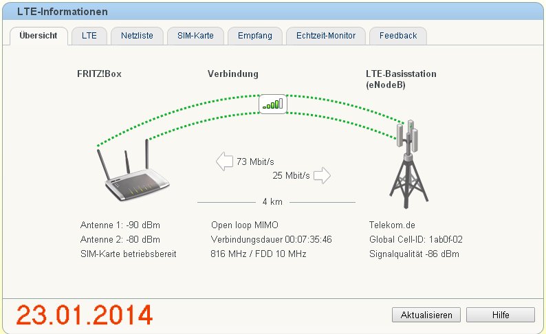

    Hallo zusammen
    So hat es bei mir vor etwa einem Jahr ausgesehen:
    https://www.lte-anbieter.info/lte-forum/attachment.php?attachmentid=813&d=1361185532&thumb=1
    Mit meinen selbstgebauten Yagis lag ich bis Gestern, Rechte und Linke Antenne beide bei etwa -90dB.
    Heute sind vor meinem Haus einige ca 30 Meter hohe Pappeln gefällt worden, empfang nun:
    Linke Antenne von -90dB auf -80dB verbessert, Rechte Antenne ist auf -90dB geblieben.
    Die Antennen befinden sich auf dem Dachboden und sind etwa 2 Meter voneinander entfernt.
    Warum ist das bei der Rechten nicht auch besser geworden? :confused:

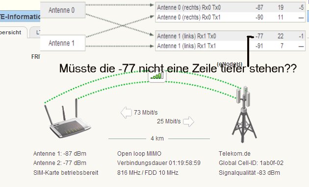

    Kann ich so nicht bestätigen:
    Firmware 05.50
    [​IMG]
    [​IMG]
    Genau den meinte ich auch ursprünglich :D

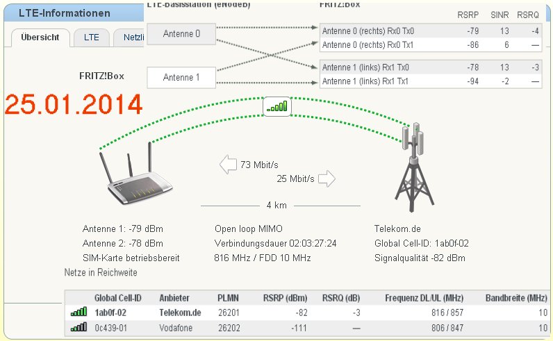

  10. Peuli
    Peuli Member
    4. Januar 2013
    164
    6
    Hallo
    Hier nochmal zwei Screenshots in ein Bild kopiert:
    Es hat sich Wetterbedingt noch ein wenig verbessert, aber immer noch 10dB unterschied zwischen rechts und links,
    das war vorher nicht so.
    Wenn ich die werte aus Meester Propers oberen Bild mit seinem unteren Bild vergleiche,
    sind bei Ihm die werte des oberen Bildes den Waagerechen Pfeilen des unteren Bildes zugeordnet,
    bei mir ist das anders.
    Auch heisst es im einen Fenster Antenne1 und Antenne2 im anderen dann Antenne0 und Antenne1.
    Kann es sein, das in der Firmware von AVM wieder etwas vertauscht wurde? (6.01)
    Oder muß ich an der ausrichtung der Antennen grundsätzlich noch etwas verändern?
    Edit:
    So, ich habe nochmal eine Stunde auf dem Dachboden verbracht, die Antennen hängen nun wieder dichter beieinander, so sieht es nun aus:
    Im Fritz Box Menü unter dem Tab "Empfang--Ausrichthilfe" ist Antenne 2 die Rechte Antenne,
    Unter dem Tab "Übersicht" ist Antenne 1 die Rechte Antenne.
    Unter dem Tab "LTE" ist Antenne 0 die Rechte Antenne.
    Ziemlich durcheinander das ganze!
    Ich bin der Meinung, unter dem Tab "LTE" sind im Feld "LTE-Basisstation (eNodeB) die unteren Zeilen vertauscht.
    Viele Grüße
    Peuli
  11. wibbel
    wibbel Member
    30. Dezember 2011
    794
    16
    Bei mir wird Rx0 Tx1 und Rx1 Tx1 angezeigt ist eigentlich auch unlogisch.
    [​IMG]
    [​IMG]

  13. Meester Proper
    Meester Proper New Member
    15. April 2012
    993
    5
    Aufgrund des Schwankes der Werte, sah das meiner Meinung nach nur in dem Moment so aus, als du den Screenshot gemacht hast. Ich denke es ist genauso wie bei mir, Rx0 Tx0 und und Rx1 Tx1.
  14. Meester Proper
    15. April 2012
    993
    5
    Sieht sehr danach aus.

  16. wibbel
    wibbel Member
    30. Dezember 2011
    794
    16
    @Meester Proper, ich habe mal ein kleines Video erstellt, da kann man sehr schön erkennen, dass bei mir die Werte von Rx0 Tx1 und Rx1 Tx1 angezeigt werden. Es geht jetzt auch nur um Antenne 0, da es bei Antenne 1 ja eindeutig ist. Da die Werte relativ konstant waren, habe ich die eine Paddelantenne immer etwas bewegt, damit es nicht zu lange dauert.
    Was noch wichtig ist, Antenne 1 in der Übersicht ist Antenne 0 im LTE Tab und Antenne 2 der Übersicht ist Antenne 1 im LTE Tab, also alles sehr "übersichtlich".
