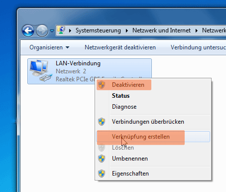

    Hallo Tobias, wie UWE schon richtig sagt, so geht es. Es geht aber etwas eleganter. Du kannst einfach ein Icon auf den Desktop legen, womit du einfach mit der rechten Mousetaste die Netzwerkverbindung ein oder ausschalten kannst. So mach ich es auch immer. Leider habe ich kein XP mehr drauf, so dass ein Screenshot von Win7 herhalten muss. Ist aber sehr ähnlich...
    Geht über die Systemsteuerung in das Netzwerkcenter. Dort müssten ein oder mehrere Netzwerk-Verbindungsicons sein. Die für deine Netzwerkkarte ist relevant (also dort, wo der Router dran ist).
    Dann bekommst du mit einem Klick mit der rechten Mousetaste ein Dialog derart, wie auf dem Screenshot. Darüber lässt sich die Verbindung "Deaktivieren" oder "Aktivieren" (erste Option). Um das Icon auf den Desktop zu bekommen, einfach "Verknüpfung erstennen" anklicken oder auf den selbigen ziehen und bestätigen. Fertig!
