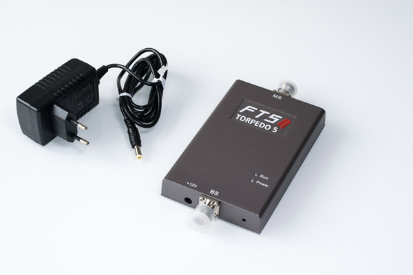

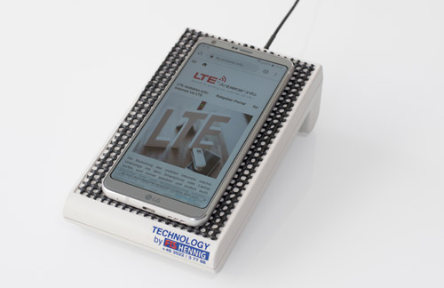

    Ich will an dieser Stelle ein Produkt vorstellen, was der gute Hennig (FTS-Hennig) vertreibt. Es geht um einen sogenannten Kompensor (engl. Compenser). Zusammen im Kit aus Außenantenne, Kabel und Koppler, lassen sich hartnäckige Empfangsprobleme in Räumen oder Wohnmobilen lösen.
    Das Prinzip ist simpel: Das Signal der Antenne wird mit dem Kompensor (FTS Torped 5) verstärkt und so Leitungsverluste eliminiert. Der passive Koppler gibt das Signal dann direkt ans Smartphone weiter – alternativ kann natürlich auch ein Router angeschlossen werden.
    Kompenser:
    Koppler:
    Zwar gibt es recht günstig sogenannte Repeater im Handel zu kaufen, allerdings begibt man sich rechtlich gesehen hier arg aufs Glatteis. Die Compenser-Lösung ist vollkommen legal und minimiert zudem noch die Strahlungsbelastung in Innenräumen. Der Koppler selbst sendet nämlich nicht aktiv, das Smarthpone muss also auf der Halterung verbleiben.

    Da habe ich einige techn. Fragen:
    Die Signalübertragung zwischen Koppler und Smartfone passiert doch auch mit Funk, also z.B. 4G. Korrekt?
    Es wird ja nur das Signal verstärkt und übertragen.
    Der Koppler ist also auch ein Sender, wenn auch nur ein schwacher.
    Geht das dann auch auf dem "Rückweg" vom Gerät zum Koppler->Antenne->Mast?
    Also z.B. beim Upload von Daten?
    Wenn ich statt dem Koppler/Router eine LTE-Antenne anschließen würde (z.B. als Innenraum-Antenne für Smartfones), dann hätte ich ja einen Funk-Repeater. Korrekt?
    Wäre das denn zulässig?
    ne die Übertragung von Koppler zu Smartphone erfolgt sozusagen via Induktion. Die Reichweite ist noch geringer wie bei RFID.
    Ich hab das wie gesagt im Test probiert und schon wenn man das Telefon nur 1-2 cm hochhebt ist praktisch Ende Gelände. Sogar direkt auf der Auflage muss man bissel "spielen" mit der Ausrichtung.
    https://www.lte-anbieter.info/lte-hardware/tests/19/compenser-testbericht.php
    Von einem Sender kann man also nicht wirklich sprechen. Das ist, wenn man so will, auch ein kleiner Nachteil. Weil sich so nur 1 Gerät anbinden lässt. Bei einer Reichweite von wenigstens 20cm, hätte
    man immerhin 2 Telefone und ein Router oder so versorgen können. Nur das Prinzip ist halt ein anderes - daher auch der Zusatz "passiv".
    Und der Rückweg geht wie du beschrieben hast, ja.https://www.lte-anbieter.info/lte-hardware/tests/19/compenser-testbericht.php
    72157
    Dann muss aber doch das Smartfone die Datenübertragung per 'Induktion' unterstützen.
    Was ist das für ein Funk-Standard und mit welcher Frequenz und was für Antennen geht das?
    Nein, so wie ich das verstanden habe werden natürlich die normalen Frequenzen genutzt und vom Prinzip her ist es eine Sendeanlage ja.
    Aber da passiv (Energie kommt nur durch die Energiezufuhr über die Antenne), ist die Sendeleistung/Reichweite derart gering (wenige cm), dass man es im Prinzip vernachlässigen kann.
    Ähnlich wie die induktive Herdplatte. 5cm höher gehts auch nicht mehr...
    In dem Fall langen schon 1-2 cm.

    ...durch lange Kabelleitungen, Steckverbindungen und am Koppler selbst, geht ein Großteil der gewonnenen Signalstärke wieder verloren. Diesen Verlust (und mehr) gleicht der zwischengeschaltete Kompensor wieder aus.
    Demnach ist der Kompensor ein aktiver Signalverstärker. Der hat ja auch eine Stromversorgung.
    Aber nur mit mäßiger Verstärkung.
    Interessant wäre nun, statt dem Koppler eine LTE-Antennen anzuschliessen um damit einen schlecht versorgten Bereich 'auszuleuchten', also eine Art Repeater-Funktion zu bekommen. Vermutlich dann nicht legal.
    Da hast du Recht ja. Aber der Kompensor wird ja nach Kabellänge X dazwischengeschaltet, dann folgt Kabellänge Y, dann erst der Koppler. Die Verstärkung findet also
    auf dem Kabelweg statt ohne dass es irgendwie in die Luftschnittstelle übergeht. So ähnlich wie bei alten Analog-Antennen fürs TV, wo man
    ggf. einen Verstärker zwischen Antenne, Kabel und TV zwischengeschaltet hat.
