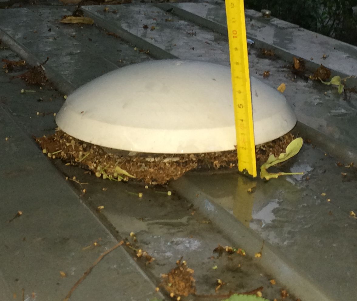

    Habe mir schon gedacht, dass diese 12,5 dBi nicht realistisch sind. Von der Bauform gefällt mir die Antenne aber, da ich sie mit der Toilettenzwangsentlüftung meines Wohnmobils (siehe Bild) verheiraten könnte und so auch elegant die Antennenkabel ins innere bringen, ohne das Dach anzubohren.
    Aber schlecht wird die Antenne nicht sein, oder? Kennt diese BAZ RS12 Antenne jemand und kann seine Erfahrung teilen?

    Von den Maßen her ist die Panorama sogar kleiner:
    Panorama Antennas LPMM-7-27:
    Höhe: 62 mm
    Durchmesser: 176 mm​
    BAZ RS12:
    Höhe: 150 mm
    Durchmesser: 200 mm​
    Ach, das ist einfach riesen Mist, sich rein anhand von Datenblättern und paar Fotos eine geeignete Antenne zu finden und vor allem Montage zu überlegen.
    Ich möchte das Dach nicht anbohren. Eine Reling montiere ich noch, auf die ich auch mal ein Boot transportiere. Also im Idealfall spielt sich die Montage der LTE Antenne im Bereich zwischen Fahrzeugdach und Quertraversenoberkante ab (ca. 150 mm).
