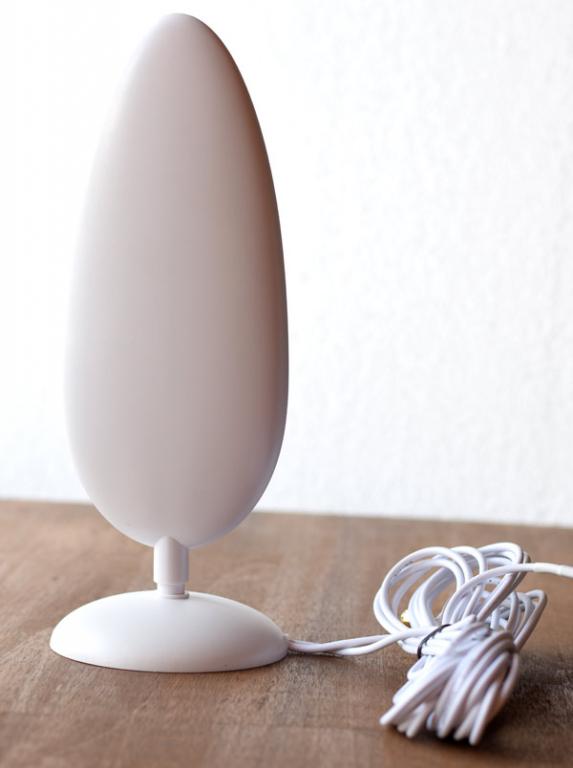

    So Leute, ich will Euch nicht länger auf die Folter spannen. Ich wollte mir ja mal die Ominöse Billigantenne mit "38 dBi" von Amazon ansehen.
    Mit Versand aus China 12 Euro. Das man weder beim Preis noch der Gewinnangabe etwas erwarten kann, muss ich ja sicher nicht nochmal erklären.
    Fall jemand direkt auf den Thread stößt: Die Gewinnangabe ist natürlich völliger Blödsinn. Auch die Verarbeitung ist unterirdisch.
    Die Kabel (RG 174 RoHS) machen aber garkeinen schlechten Eindruck. Hier nochmal ein Bild:

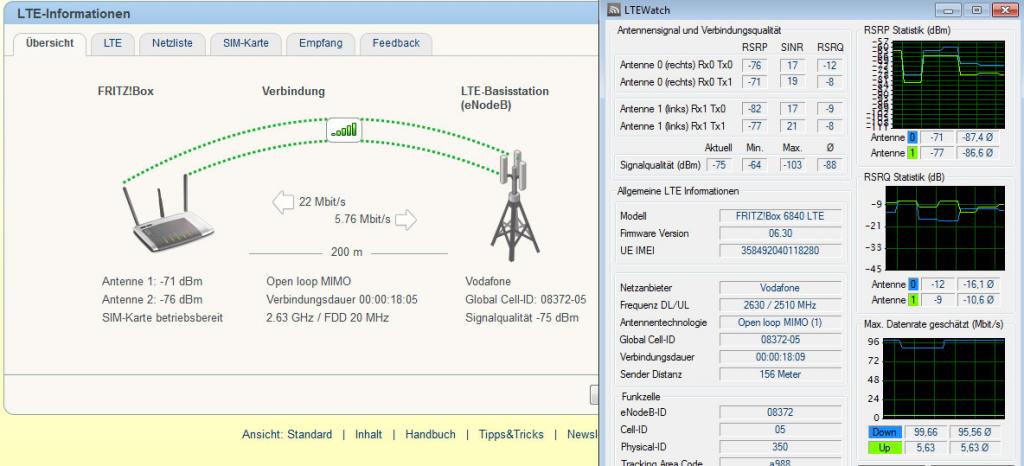

    Das die Novero abzieht und praktisch nahe 100% liefert - geschenkt. Aber das das Chinapaddel doch gar nicht mal schlecht liegt hätte ich nicht gedacht.

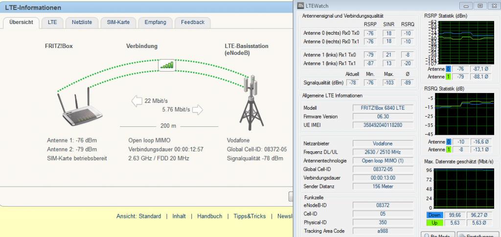

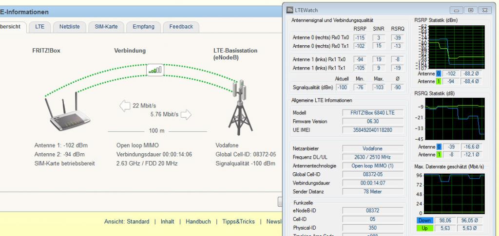

    Router ohne Zusatzantenne:
    Hennig "Fledermausantenne" (nenn ich gerne so):
    Novero Dabendorf:

    China Paddel "Ei" Antenne:
    Fazit: Als ganz vorsichtiges Zwischenfazit täte ich sagen: Bei 2600 MHz und in der Stadt nicht schlecht. Erfüllt seinen Zweck für ein Büro würde ich sagen.
    Für etwas mehr als 10 € garnicht so übel. Interessant wäre jetzt mal der Gegencheck bei relativ schlechten Bedingungen und bei 800 MHz.

    Nachdem Hennigs Fledermaus ein Messprotokoll dabei hat und über das gesamte Band (790 - 2600MHz) gute 3dBi Gewinn macht waren wir mit unserer Schätzung "das China-Teil macht höööööchsten ein Zentel von den angegebenen 38dBi" gar nicht so schlecht gelegen. Mich erstaunt aber dennoch, dass das Wunderei überhaupt was bringt ... aber nungut :)

    Die "Fledermaus" und das "Ei" nehmen sich ja nicht viel, wobei es bei solchen Vergleichen echt schwierig ist reale Ergebnisse
    zu erzielen. Bin mal gespannt, was da im "Ei" versteckt ist:D

    Ja man müsste mal eine etwas längere Betrachtung machen, die Werte schwanken auch teils stark.
    Die Screenshots bilden aber schon gut die Tendenz wieder, da hab ich drauf geachtet. Rein über den Daumen im Vergleich gepeilt,
    könnten 4 dBi vielleicht (10tel) realistisch sein oder? Ich versuchs heile zu lassen, aber glaub nicht das es klappt.

    im direkten Vergleich zur Den Anhang 3012 betrachten würde ich ehr 2 als 4dBi sagen ....

    Das Ding funktioniert irgenwie und ich schätze mal wenn man die Kabel am Ei abschneidet und den Innenleiter auf 1/4 Wellenlänge
    freilegt kommen vergleichbare Werte:D

    Vielleicht ist ja im Inneren nichts anderes gemacht worden, der Rest ist halt nur Design, das Auge empfängt ja auch mit... *gg*
