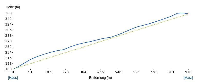

    ich benötige in einem Ferienhaus (zuverlässigen) Internetempfang. Der nächste Mast ist etwa einen Kilometer entfernt, steht allerdings auf einem Berg und das Haus unten ohne direkte Sichtverbindung, auch aufgrund von Wald. Da ich nicht weiß, was für ein Mast das ist, würde ich eine Multiband-Antenne suchen.

    Erst mal danach was am gewünschten Standort empfangen werden kann. Dazu benötigt man ein LTE-fähiges Smartphone und die passende SIM + ein Tool wie Network Cell Info. Der Sender in 1Km Abstand kann für sonst was sein.
    Zu den Antennen 1-3 sind gleich "Qubicalquad"(FwD=Funkwerk Dabendorf gibt es nicht mehr nur gebraucht) 4 ist für 700-900MHz so gut wie unbrauchbar (Kabeldämpfung) es sei denn am Empfangsort (ev. Routerstandort) ist genug Signalstärke vorhanden - dann geht es auch ohne externe Antenne.
