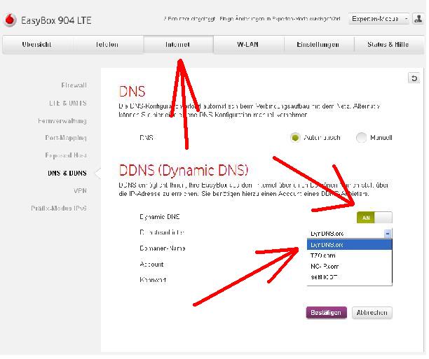

    da der Anbieter Dyndns.org nun endgültig seinen "freien" Service beendet, bin ich auf der Suche nach einem anderen Anbieter. Leider bietet die Easybox nur 2 Standartanbieter an, die wiederum eigentlich nur kostenpflichtig sind.
    Wie habt ihr das gelöst? Ich habe noch ein paar Mobotix Kameras im Einsatz, die sich auch mit einem Dyndns Dienst verbinden können, allerdings sind dies auch alle kostenpflichtig.
    Bei DtDns.net hätte ich mich mal registriert. Dieser Dienst ist aber weder in meiner Easybox noch in meinen Kameras vorhanden. Zudem funktioniert der nur mit einem speziellen Client, der wiederum auf einem Rechner laufen muss.... somit alles mist.
    Habt ihr da eine Lösung?

    Anbieter stehen derer ihrer 4 hier :cool:
    Und jetzt kommt der Hammer für alle die meinen DyNDNS kostet Geld :cool:
    Eine Möglichkeit einen kostenlosen DynDNS-Account (mit maximal einem Host) einzurichten bietet die Firma [DLMURL="http://www.dlink.de"]D-Link[/DLMURL] an:
    1. Bei D-Link-DDNS registrieren
    2. Den Link in der üblichen Aktivierungs-Mail aufrufen und damit den Account bestätigen und anschließend mit den Zugangsdaten anmelden.
    3. Einen neuen Host mit einem beliebigem (noch freiem) Namen hinzufügen. (Leider geht eben nur maximal einer, ansonsten kostet es auch hier Geld.)
    4. Auf dem PPP-Router ‘ddclient‘ (gibt es auch als Debian-/Ubuntu-Paket) installieren und die D-Link-DDNS-Zugangsdaten eingeben und den angelegten Hostnamen auswählen.
    Schon steht der DDNS-Eintrag zur Verfügung und wird jedesmal bei einer (neuen) PPP-Einwahl mit der jeweils aktuellen IP-Adresse aktualisiert.
    Mit den D-Link-DDNS-Zugangsdaten ist es übrigens auch möglich sich bei dyndns.com direkt anzumelden.
    [DLMURL="http://blog.thk-systems.de/archives/549"]Nachzulesen hier[/DLMURL]

    @Franz
    die aktuelisierung funktioniert hier dann nur über einen Dlink Update Client, oder? Es stimmt aber, dass man sich mit dieser Kennung auch bei Dyndns.org einwählen kann. Nur meine Easybox wird diesen Dlinkdyndns nicht lieben, oder?
    Eigentlich sind beide Accounts ja auch gleich (mein eigentlich registrierte Dyndns, und dieser Account), und somit werden die in Kürze beide abgeschaltet werden.

    1. bei mir kamen bisher keine solche mails an von DynDNS, dass meine Accounts ablaufen. (alle über die DLink-Seite eingerichtet)
    2. der Eintrag einer "1234xyz.dlinkddns.com" Adresse in der Easybox machen null Probleme.
    Der Login auf der Dyn-DNS Seite geht nach der Registrierung über die DLink-Seite auch anstandslos. Dort kann man dann sogar eine zweite Adresse (1234yxz.dyndns.com) KOSTENLOS einrichten.
    Nein, ist Quatsch. Die Aktualisierung funktioniert bei mir seit vielen Monaten ganz normal über die Easybox.
    Wenn das so ist, dann mache dir doch einfach mal einen komplett neuen Account über die DLink-Registrierung. Richte den Spass auf deiner EB entsprechend ein und warte mal ab. Warum sollte es denn bei dir nicht funktionieren, wenn es bei Franz und mir bisher auch klappt. ;)
    @Franz, danke für den Tipp mit DLink... war nur meinen vorhergehenden Post schon zu finden :p
    @ Vogtländer: Daumen heb und lächelnd nicken :D
    einfach einmal einen komplett neuen Account einrichten und testen , würd mich jetzt wundern... ! Zugriff auf unser Buffalo-NAS funzt einwandfrei , egal mit was ich drauf gehe. Wenn nur die DSL-Leitung nicht so langsam wäre :cool:
