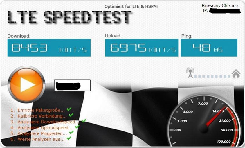

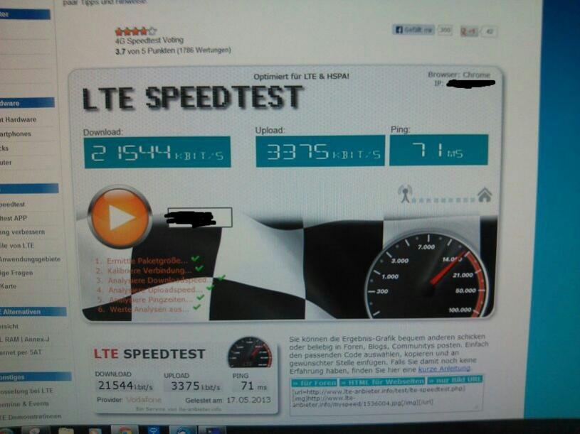

    ich bin gerade verwirrt. Habe seit gestern einen 21600 Vertrag, habe an der Position der Außenantenne nix geändert und mit der neuen Easybox 904 weniger Speed als mit der alten Easybox 803. Wie kann das sein ? Gibt es da noch eine Einstellungsmöglichkeit die ich übersehen habe ?
    Easybox 803 - volle 5 Signalstärke
    Easybox 904 - 3 fehlen bis voll
    Position der Außenantennen ist GLEICH !!!
    Übersicht lte speedtest:
    EB 803 (linkes Bild):
    EB 904 (rechtes Bild):
    PLZ: 16356
    Vorschläge ?
    Grüße

    Dafür hast Du einen doppelt so guten Upload und eínen besseren Ping.
    Warum aber der Download weniger als die Hälfte ist weiß ich auch nicht.
    Einstellen kannst Du an der EB 904 im Bereich LTE Empfang nichts.
    Ich habe an meiner EB 904 z.B. einen Balken weniger als Du, mein Upload ist so wie deiner und mein Download liegt aber bei ca. 21 Mbit/s.

    Danke für die Info. Ja es ist so als wäre eine interne Drosselung des DL Speeds aktiv. Vielleicht ist auch das Gerät defekt. Der versprochene Techniker hat sich bei Mir noch nicht gemeldet.....
    Grüße
    Hattest du beide Tests zur selben Zeit durchgeführt? Weil sonst könnte es ja auch ein Zelllast-Problem sein, wenn zum Zeitpunkt des Tests mit der neuen EB einfach mal mehr User online waren...
