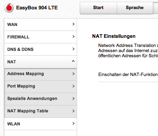

    Außerdem ist das "aktuelle" Handbuch vom 06.07.2012, die aktuelle Firmware 1.07 aber vom 22.11.2012. Den Punkt "SNMP" im Handbuch auf Seite 124 gibt es in der Firmware 1.07 (die ich drauf habe) nicht mehr !

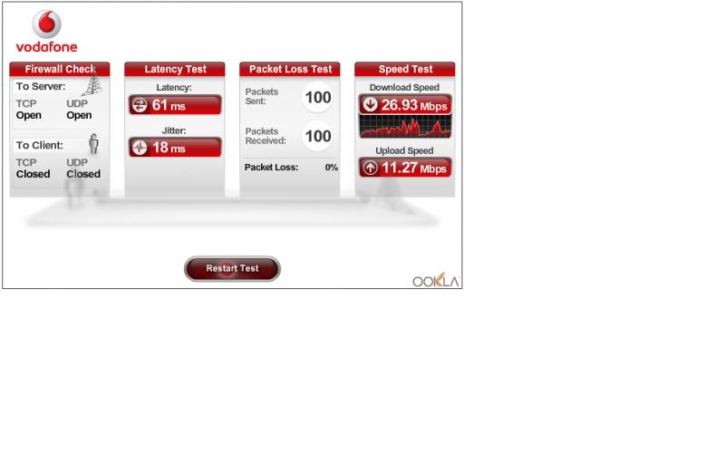

    Hallo akoch,
    mal 'ne generelle Frage zum VF LTE Netz ... ich weiß nicht ob du das beantworten kannst.
    Sind eigentlich die Ports die im LTE Netz weitergeleitet werden durch den Netzbetreiber einschränkbar bzw. konfigurierbar ?
    Will sagen, wenn ich eine öffentliche IP habe (ja, die habe ich!) und die Fernverwaltung funktioniert (Port 443) ohne Probleme, ist es vorstellbar, dass alle anderen Ports nicht durch den Router (zB durch Fw Bug) sondern direkt im LTE Netz gesperrt sind ?
    Ich frage deswegen, weil ich jetzt mal eine Fritz 6840 ausprobiert habe und genau das gleiche Phänomen beobachte: Fernverwaltung funktioniert, aber sonst nichts, trotz korrekter Portweiterleitungen. Wenn ich diesen Test mache, wird mir angezeigt das eine Firewall keine tcp und udp Paket zum Client durchlässt.
    pingtest.vodafone-ip.de
    Leider liefert der Test keine weiteren Details, z.B. welche Ports abgetestet werden.
    Hab gestern nochmal bei der teuren 0900 Hotline angerufen. Das war erneut frustrierend. Die Hotliner wissen noch nicht einmal, dass man im LTE Netz mit einem Telefonie/Internet Vertrag eine öffentliche IP hat. Auf die Frage von mir, wie dann wohl die Fernverwaltung funktionieren soll, kam er in Grübeln.
    Gruss
    bill_lee

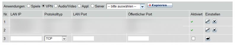

    Ist vllt ne richtig dumme Frage, aber manchmal sitzt der Teufel im Detail.
    Wenn man Ports freigibt, so muss man zumindest bei der EB803 diese freigegebenen Port zusätzlich noch aktivieren. (Häkchen setzten!) Ich hatte das aus Flüchtigkeit heraus schon mal übersehen und bin deshalb auch fast mal verzweifelt. So winziges Häkchen übersieht man ja leider auch sehr fix.
    Wie das ganze bei der EB904 oder bei AVM FB6840 gelöst ist kann ich leider nicht sagen. Aber für ne Problemlösung ist mir jetzt leider auch nicht blöderes mehr eingefallen, an was es liegen könnte.
    bill_lee
    Telekom C & S
    45MBit/10Mbit
    ... ist bei der EB904 ähnlich. Häkchen setzen und auf übernehmen clicken. Hab ich auch so gemacht, wird aber dann irgendwie komplett ignoriert. :)
