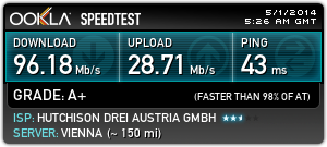

    Konnte meine Download Werte etwas toppen
    Hab 5 Masten in Reichweite die mit einer kleinen Richtantenne erreichbar sind einzeln anvisiert.
    Der mit der wenigsten Zivilisation (Fabriksgelände-Dach) hat am meisten Download aber nicht so viel upload
    Die anderen haben aber auch über 90 DL und bessere Upload Werte und Pings bis runter zu 20 mS " noch "

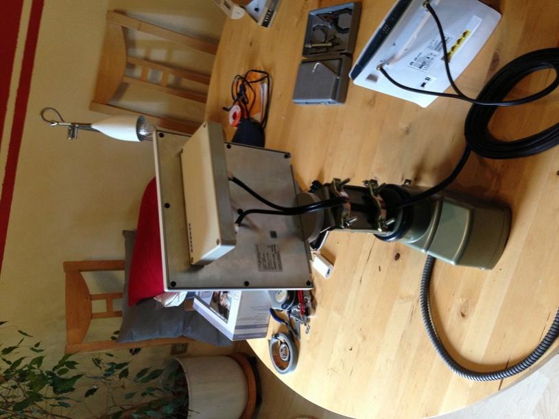

    Habe irgend wo in meiner Bathöhle noch so einen Sat Stellmotor vielleicht bastle ich da was
    LG
    Hallo Ospel

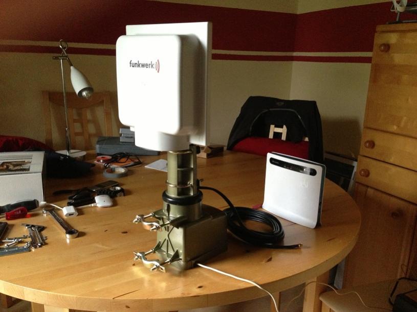

    Möchte das mit den SAT-Stellmotor jetzt bauen.
    Hab in jeden Zimmer eine geschirmte 4 Draht Telefon Leitungen (Telekom-Vergangenheit) die kann ich für die Steuerung verwenden.
    Suche nun eine bessere 2600er RichtAntenne mit 5 Meter SMA Kabel dran als die von Brennpunkt .
    Was könntest du da empfehlen.
    Meine riesen BAZ Antennen sind ja etwas zu stark :eek: mussten runter und die kleine Antenne ist Spielzeug mit der komm ich nicht überall auf die Top Werte.
    Hab mir mal diesen Motor bei Willhaben gekauft müsste nächste Woche kommen.
    http://www.willhaben.at/iad/kaufen-...nrotor-mit-steurgeraet-83814275?adId=83814275
    Vielleicht kommt da gleich eine Webcam mit drauf kannst dann immer meinen aktuellen Masten anglotzen :)

    Antenne schon gekauft
    Für die Kamera hab ich das gefunden ist für uns sicher kein Problem das nachzubauen :)

    Erinnert mich schon etwas an die Panzergrenadierzeit fehlt halt die Kanone :)
    Mensch Fritz, wenn mein Mast keine 6m lang wäre würde ich mir auch so ein Motörchen einbauen. Aber ich glaube da würde das Teil beim kleinsten Windhauch abknicken oder ich müsste 2m höher noch ein Gegenlager montieren.
    An die mit montierte Web(P)cam müsste noch ein Fadenkreuz oder sogar Kimme und Korn integriert werden....:eek:
    Ich glaube das wird ganz großes Kino.
    Gespannte Grüße
    Bernhard

    Na das macht doch schon einen sehr guten Eindruck Fritz....noch n bissel an den Mast getüttelt und es kann los gehen!

    Bis die Kamera aus Amerika Zoll kommt dauert mir zu lange hab da eine Idee.
    Wenn ich eine HD-Logitech-USB CAM in einen kleinen Scheinwerfer einbaue und unter die Antenne anpfnösel, brauch ich keinen Raspberry oder Stromversorgung am Dach.
    Kannst dann direkt über SKYPE den Masten anrufen.
    Funktioniert die Logitech am Router Huawei-USB ?
    Die andere Sache mit der Canon und Raspi ist ein geiles Spielzeug und werde ich sicher auch noch bauen brauch ich aber länger
    Grüße Fritz
    Getüttelt gefällt mir :)
    Grüße Fritz

    Möchte es mit einer HD-USB CAM probieren hab im AT-Forum gesehen was da möglich ist für wenig Geld da lass ich jetzt nicht mehr ab :)
    Das ganze soll auch so einfach wie möglich zum Nachbauen sein damit jeder was davon hat.
    OSPEL überwacht dann die vielen Masten per Video-Support HEHE
    So mal ein Wasserschutzkapperl angedüttelt
