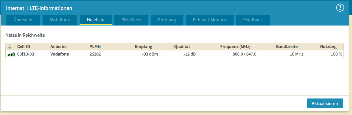

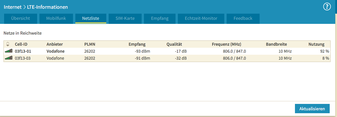

    seit jetzt ca. 3 Jahren empfangen wir LTE800 von Vodafone mit einer Mimo Antenne von FTS Hennig auf dem Dachboden und einer FB6840. Bisher hat es immer gut funktioniert, die Werte waren nicht überragend, aber für das "normale" surfen reichte es.
    Seit ca. zwei Tagen läuft es nur noch schleppend, Seiten gehen extrem langsam auf. Wobei die Geschwindigkeit auch variiert. Also hab ich mal geschaut, ob auf dem Dachboden alles ok ist, oder da jemand evtl. was vor die Antenne gebaut hat o.ä. War aber alles klar. Also mal in die FB geschaut wegen Empfang. Beim Echtzeitmonitor sieht man, daß der RX1 TX1 Wert immer mal stark schwankt.
    Jetzt frage ich mich, wo fange ich an (als eher Laie). Antenne überprüfen (wie?) Fritzbox (genauso?) Oder liegt es an Vodafone, es waren ja vor ein paar Tagen schon heftige Gewitter unterwegs...

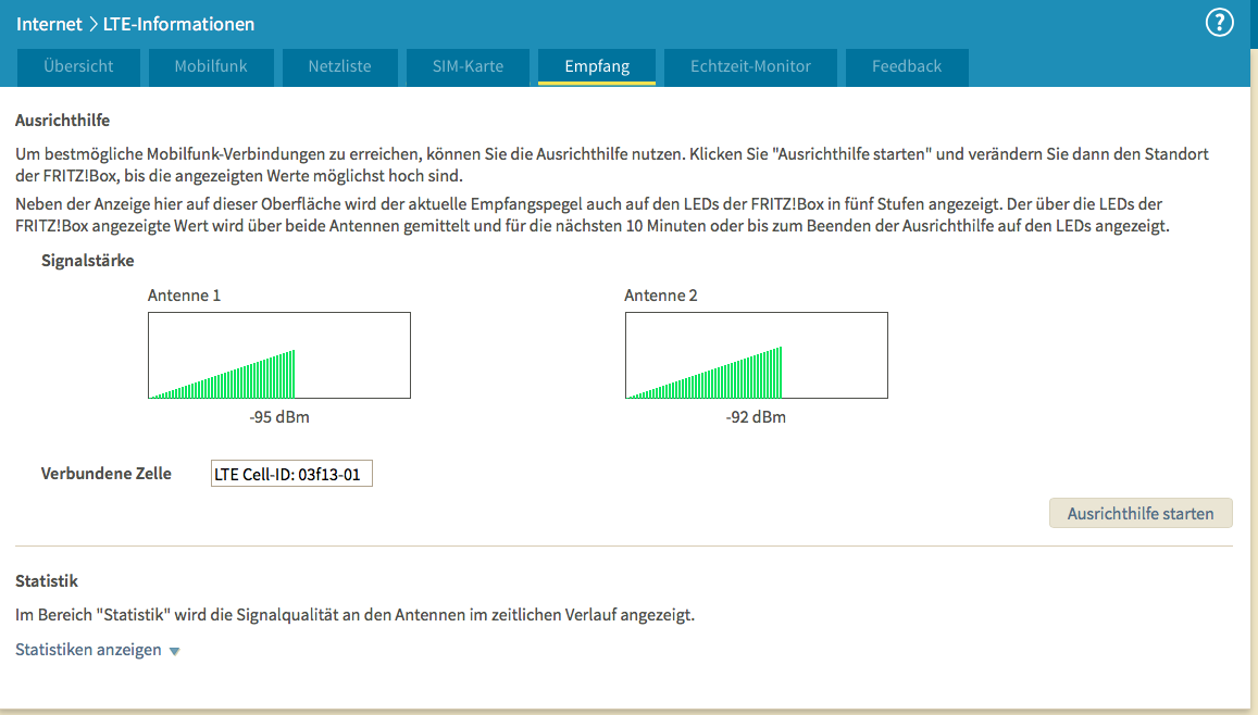

    Bei der Fritzbox habe ich ein Update gemacht, hat aber nix verändert. Die Antenne hab ich mit der Ausrichthilfe noch mal kontrolliert, aber bessere Werte sind dabei nicht rausgekommen.
    Hat jemand einen Tip? Wenn nur ein Wert so schwankt, kann das ein Fehler von aussen sein? Oder ist das ein "internes" Problem?

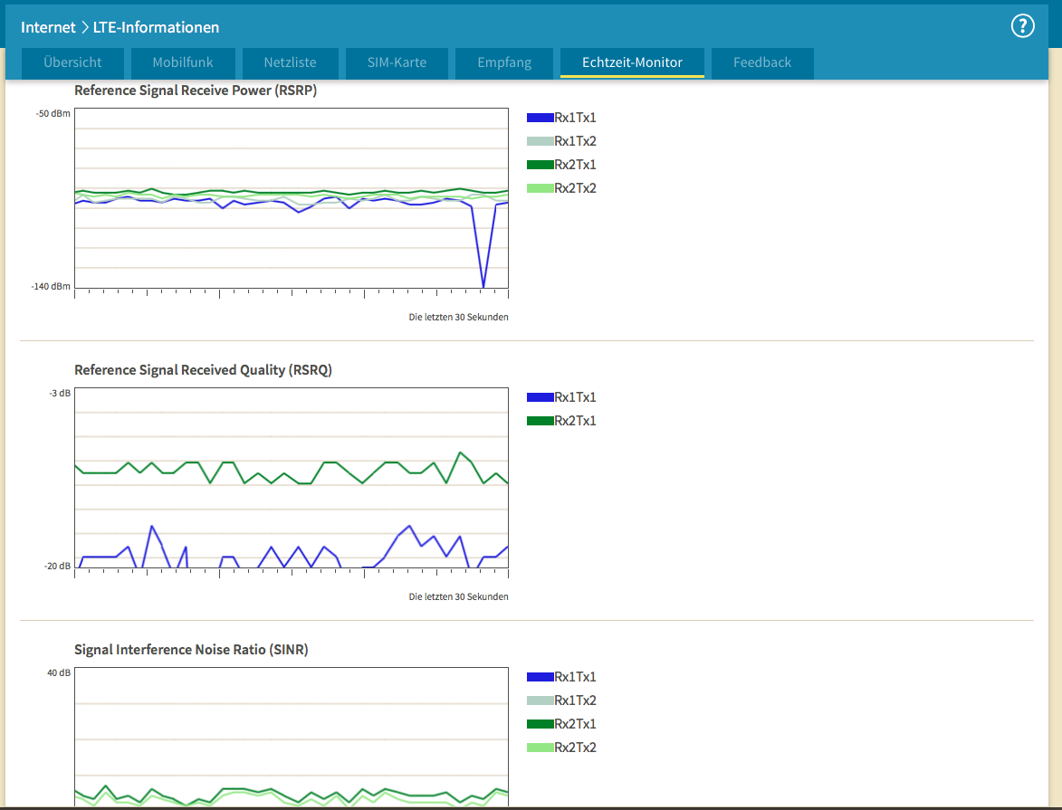

    Hallo Franz,
    danke Dir für die schnelle Rückmeldung. Das Volumen ist noch nicht aufgebraucht. Das kontrolliere ich als erstes, weil wir eh nie damit auskommen und nachkaufen;) Kabel habe ich vorhin mal getauscht, dann ist´s tatsächlich umgekehrt (was sagt mir das?) Die Antenne ist wie gesagt von FTS Hennig, eine Mimo mit 15dB und 800MHz. Sieht aus wie diese hier:
    https://www.fts-hennig.de/antennen/4g-lte/aussenantenne/breitband-lte-mimo-xpol.html
    Ist aber nur für LTE800.
    Grüße
    Jörn
    Servus Jörn,
    Damit ist schon mal klar, der Fehler liegt am Kabel und nicht an der Antenne. Einen Ausfall der Antenne hatte ich höchstens bei Yagis (Lötstelle löste sich) aber bei den Panels noch nie! Beim Kabel kann es schon eher vorkommen: Knickstelle, Stecker mit kalter Lötstelle, gecrimpte Stecker und Bewegung ist wie Feuer und Wasser etc. da gibt es viele Ursachen
    Ich würde jetzt mal das Antennenkabel untersuchen und ggfs. tauschen. Meist sind die Stecker auch nicht gelötet sondern gecrimpt. Eventuell einen im Umfeld der dir neue Stecker drauf crimpt ? Wenn ich mich recht erinnere sind es N-Stecker auf der Antenne.

    Hallo Franz,
    Fritzboxseitig sind das N-Stecker, richtig. Kabel/Stecker als Fehler könnte sein. Obwohl die FB und die Kabel unberührt sind und nicht bewegt werden. Beim umstecken ist mir aufgefallen das sich eine Buchse von der FB ein wenig mitgedreht hat. Seitdem ist TX2 auch noch abgeschmiert. TX1 schwankt wie vorher. Also entweder/und Kabel und FB-Antennenbuchse. Kabel hatte ich damals 2x10m fertig konfektioniert mit Steckern gekauft. Ich habe nicht die Möglichkeit kurzfristig vor Ort Stecker zu crimpen. Aber evtl. kann ich eine andere FB zum testen besorgen, um diese als Fehlerquelle festzustellen oder auszuschließen...
    Grüße
    Jörn

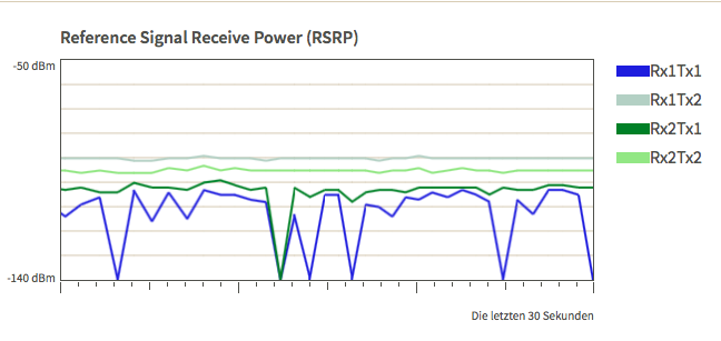

    Servus Jörn,
    die Aktion kannst dir sparen. Das ist das Kabel. ich hätte auch nie 2x10m sondern 2x5m genommen. Der Verlust in 5m Kabel ist doch enorm, merke je kürzer und hochwertiger das Antennenkabel ist, umso weniger Verlust hast :)
    An der FritzBox sind es SMA-RPstecker. Der Olaf von FTS weiß das , ruf ihn an oder schreib ihm.

    Hmm ok,
    das testen mit der Box ist für mich weniger Aufwand als Kabel zu besorgen. Aber evtl. sollte ich beides in die Wege leiten, um schneller wieder an schnelles Internet zu kommen. Meine Frau dreht durch wenn´s Netz nicht richtig funzt;)
    10m Kabel waren notwendig wegen der baulichen Begebenheiten. Hat damit ja auch funktioniert, die Werte waren nicht top, aber ausreichend...

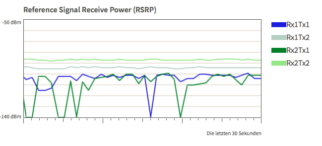

    Mist,
    Kabel erneuert, keine Verbesserung. Fritzbox zum testen habe ich noch nicht. Oder doch die Antenne ?
    Grüße
    Jörn

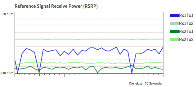

    dann bist du der erste , bei dem ich weiß das eine Panel ihren Geist aufgegeben hat.
    die FritzBox kann es nicht sein , denn dann wäre der Effekt nicht spiegelverkehrt.
    Häng doch mal die original Paddelantennen dran und schau dir da die Werte an.

    Wenn ich diese Bilder richtig deute, ist bei dir (trotz MIMO-Antenne) kein MIMO aktiv.
    Poste doch mal bite ein paar mehr Bilder aus den LTE-Informationen, nicht nur die Langzeit-Logs. Vielleicht kann man da dann besser deine Situation interpretieren.

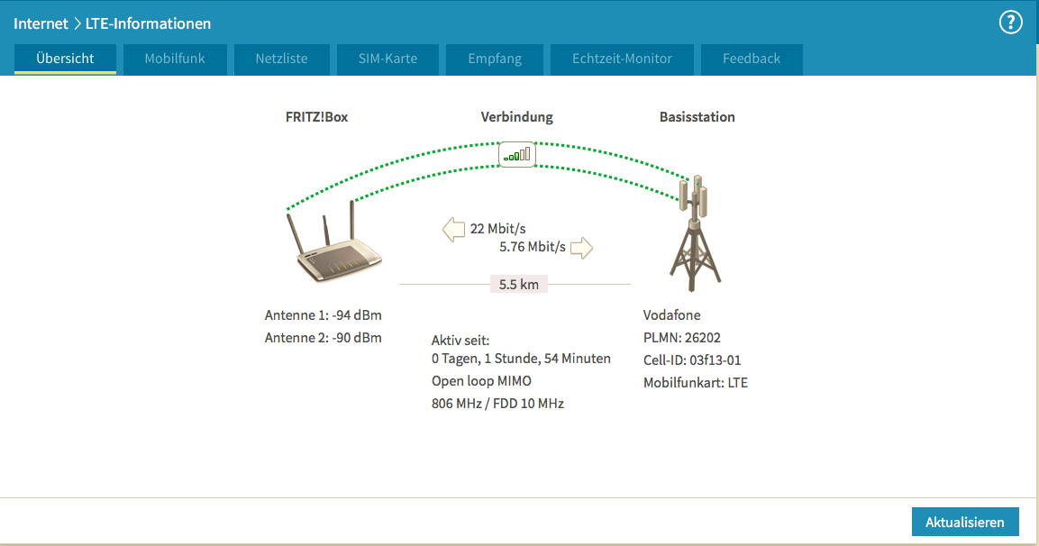

    Ok,
    eben mal die Fritzbox getauscht, wie ihr schon vermutet habt, keine Veränderung :( Ich geh jetzt mal mit den Paddelantennen auf´s Dach.

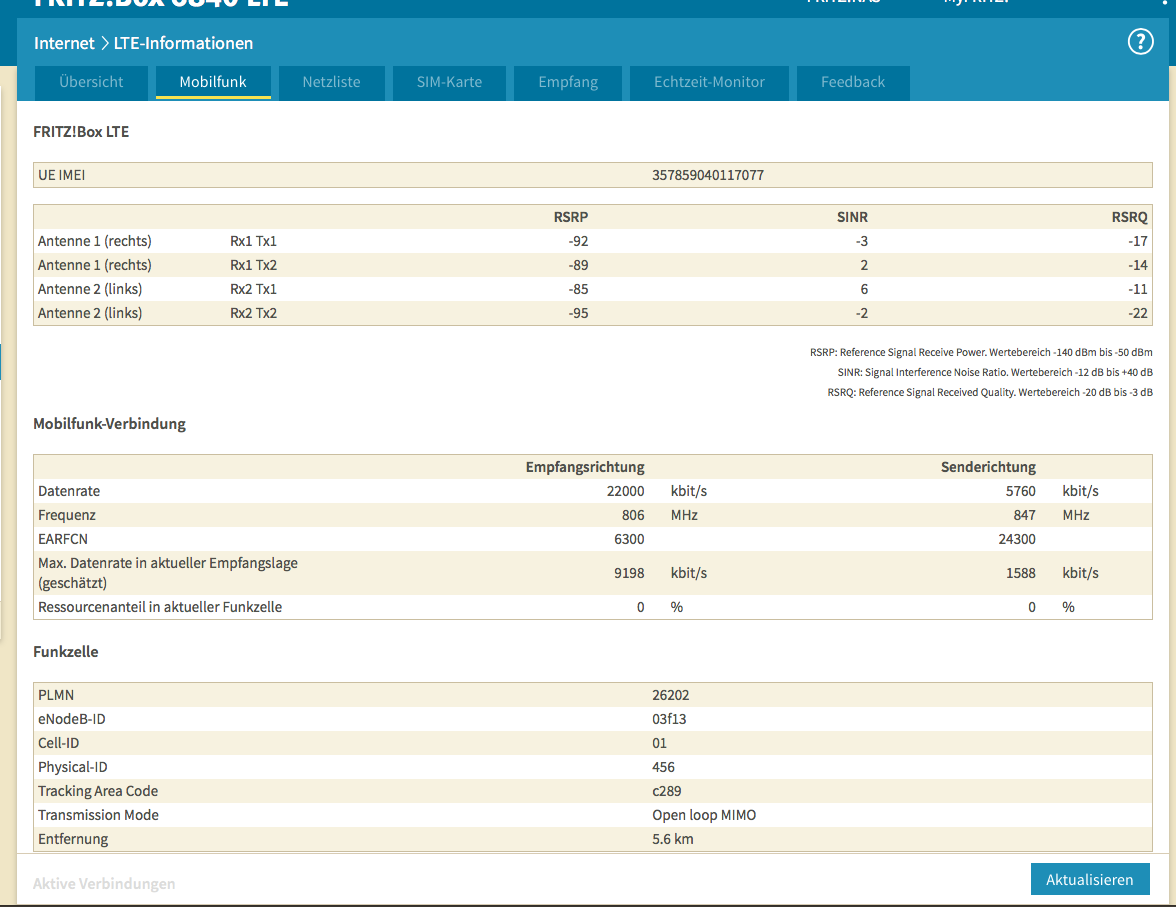

    Anbei ein paar Screenshots von den LTE-Info´s...

    So,
    jetzt war ich mit der FB auf dem Dach. Die Werte waren zumindest gleichmäßig, aber extrem schlecht. Hab ich so ungefähr auch erwartet. Also auch noch die Antenne rausgeholt. Die Werte sind jetzt zwar "benutzbar", aber nicht wirklich gut. Nicht so gut wie mit der Antenne vor den Problemen unterm Dach. Ich versteh´s nicht....

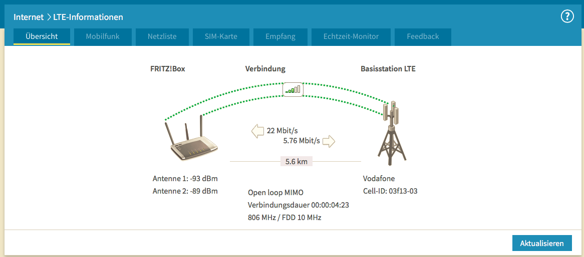

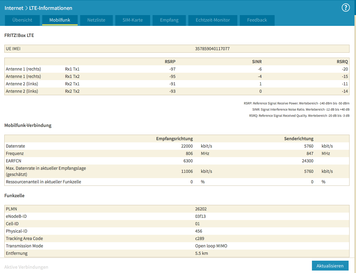

    Das zweite Bild ist eigentlich das wirklich Interessante.
    Bei einer Station, die nur knapp 6 km weit weg ist, sind maximale 22.000 kBit/s im Downlink nicht wirklich prickelnd. Mal zum Vergleich: Meine Testanlage am Arbeitsplatz hat dieselbe Distanz zur Basisstation, dort bekomme ich (je nach Witterung) zwischen 75 ... 120 MBit/s angezeigt. Klar, das sind die theoretischen Werte, erreichen tue ich immer nur 35 ... 45 MBit/s.
    Aber das zeigt, dass da bei dir schon was im Argen liegt. Deutlich wird das am Bild 2.
    Deine beiden "Nutzdaten-Ströme" sind "RX1TX2" und "RX2TX2". Das sollte normalerweise so bei MIMO nicht aussehen.
    RX1 und RX2 sind deine beiden Fritzbox-Antennen, TX1 und TX2 sind die Sendeantennen der Basisstation. Normalerweise müsste jede deiner FB-Antennen eine (andere) der BS-Antennen empfangen.
    In deinem Fall wäre es dann zum Beispiel so, dass für RX1TX2 dann der richtige MIMO-Stream RX2TX1 wäre. Oder aber zu RX2TX2 müsste RX1TX1 gehören.
    Die letztere Konstellation (RX2TX2 und RX1TX1 ist auch eigentlich die, die bei dir funktionieren sollte. Aber aus irgendeinem Grund ist ist der Datenstrom RX1TX1 zu schlecht, um verwertet zu werden. Stattdessen ist der RX1TX2 sogar noch um 3 dB besser, und da liegt der Hase im Pfeffer.
    Da du Fritzbox und Kabel schon getauscht hast, bleiben nur noch 2 Dinge übrig: Antenne und Basisstation. Letztere wirst du nicht tauschen können... :)
    Ich hatte bei einem Kunden schon mal einen ähnlichen Fall, da war es eine kalte Lötstelle innerhalb der Antenne. Der Kunde hatte sich die Kabel bei mir gekauft und eine Antenne von Amazon. Aber natürlich als erstes die Kabel in Verdacht. Somit durfte ich bei ihm antanzen...
    Nach dem Öffnen der Antenne war zu sehen, dass bei einem der verbauten Antennenelemente die Lötstelle am Speisepunkt gebrochen war. Das führte dann zu einem ähnlichen Effekt. Das "falsche" Basisstationssignal wurde als Mantelwelle auf dem Schirm besser empfangen als das "richtige" Signal mit dem Antennenelement über die kalte Lötstelle auf dem Innenleiter.
    Einmal den Lötkolben ausgepackt und die Welt war wieder in Ordnung... :)

    Hey,
    danke für die ausführliche Erklärung. Nach meiner "Trial and Error Versuchsreihe" verbleibt für mich mit meinem ungesichertem Halbwissen auch nur die Antenne oder der Mast als Ursache. Dann werde ich wohl auch noch eine Tauschantenne auftreiben müssen....
    Die 22000kBit/s die angegeben sind, sind durch Vodafone vorgegeben, soweit ich weiß. Laut Vertrag ist das halt Max. aber normalerweise haben wir das auch erreicht oder ein Tick drüber und das hat auch gereicht für unser Nutzerverhalten. Upload ist ja auch durchgehend schlecht jetzt, das war vorher auch immer bei den 5700...
