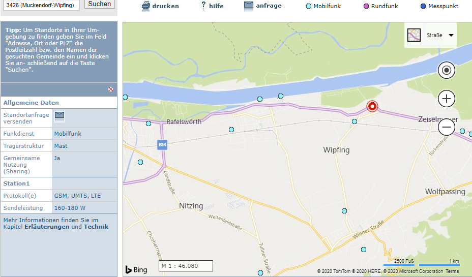

    Hier habe ich mal eine Standortanalyse (oder was das ist) gemacht:
    https://www.lte-anbieter.info/gelae...6103]]&title=von Muckendorf nach Langenlebarn

    https://www.senderkataster.at/karte
    Hier siehst du die Masten in der deiner Umgebung
    Musst halt eine externe LTE Richt Antenne montieren und Antennenleitung wenn möglich nicht länger als 5 Meter. Sag jetzt mal dürfte kein schwieriges Gelände sein neben der Donau.
