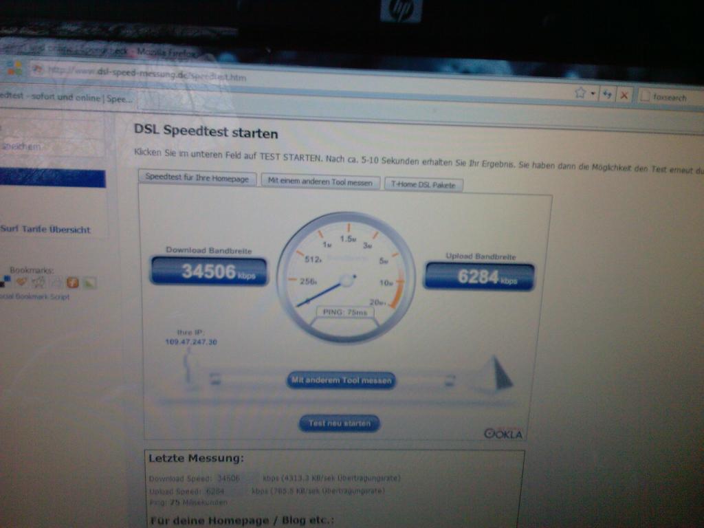

    Ich denke 20 m sind etwas viel.. !! Ichn hab die Funkwerk mit 10 m low loss kabel und hatte so um die 8-16 . Hab mich n jetzt aber für nur 5 m Belden H155 PVC entschieden und siehe da! ... frühs hab ich um die 22. :rolleyes:
    Ich bin vor 5 wochen mit nem Vodafone Stick auch etwa 2 km in Mast nähe gewesen und hatte lte1.jpg
