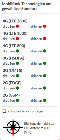

    ich werde Vodafone im ländlichen Bereich nutzen, also mit Frequenz 800 MHz.
    Die Vodafone Versorungskarte zeigt bei mir LTE 800 an:
    Eine Entfernungsangabe zum nächsten Sendemasten wie bei der Telekom habe ich leider bei Vodafone nicht entdecken können.

    ... Eine Entfernungsangabe zum nächsten Sendemasten wie bei der Telekom habe ich leider bei Vodafone nicht entdecken können ...
    gibt es auch nicht ... gibt es bei der Telekom aber auch nicht (denke ich, lass mich aber gerne eines Besseren belehren)

    Vielleicht reicht es ja zur ersten Orientierung

    Bei der empfohlenen Seite wird bei mir eine Entfernung von 10.21 km angezeigt. :eek:

    Ja, die Karte ist eher nicht komplett ;)
    Hier nur 800MHz markieren und auf innen setzen:
    [DLMURL]https://www.vodafone.de/privat/hilfe-support/detail-ansicht-netzabdeckung.html[/DLMURL]
    Da sind zwar nicht die Sendemasten zu sehen aber man kann sich ein Bild davon machen wie
    die Situation vor Ort ist.
