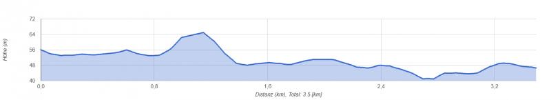

    LTE-Mast ist ungefähr 3,5 km entfernt, kein Sicht*kon*takt.
    Am markierten Punkt sind die Mobilfunktechnologien GSM, GPRS, EDGE, LTE 800 (voraussichtlich nur außerhalb von Gebäuden) verfügbar.
    Richtung zum nächsten LTE-Standort (LTE 800 MHz) in 345° Nordnordwest.

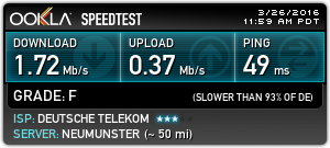

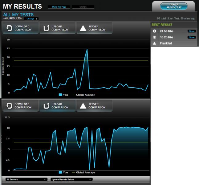

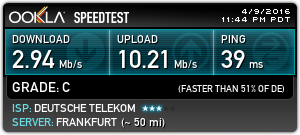

    Ping ist gut und Upload ebenso nur beim Download nicht annähernd.
    Hab schon gelesen das Hybrid-Kunden unten in der rang liste stehen aber wenigsten 20 Mb/s sollten doch wirklich drin sein oder nicht?
    Die werte ändern sich auch nachts nicht wirklich 3-5 Mb/s Rekord war 20 Mb/s

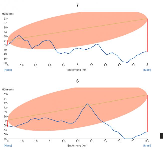

    bei der Funkzelle brauchst Du nicht mit Antennen rumspielen, die ist einfach nur überlastet;)
    Schau mal in der Karte der BNA ob noch andere Zellen erreichbar sind. Bis 15Km bei halbwegs
    brauchbarer geografischer Lage ist der Empfang bei 800MHz kein Problem. Für das Höhenprofil
    benutze mal besser das Tool aus dem Forum hier, da kannst Du Sendeantennenhöhe und die Höhe
    deiner Antenne/Router eingeben und dann sieht man mehr:D

    Es geht aber auch anders, such Dir einen Sender wo das Höhenprofil passt(geht auch mit GE, da findet man auch den Sender nach
    Lokalisierung mit der BNA-Karte) und dann mit der Karte der "T" und einer Adresse in der Nähe des Sender schauen ob der Richtungspfeil dort hinzeigt:D
    bruno54
    4,2 - 6,0 Mb/s DL
    Die sehen beide nicht sehr schön aus, man muß ja immer noch Bewuchs/Gebäude usw. mit bewerten.
    Bei der "7" ist es besonders ungünstig weil das Hindernis direkt vor dir ist. Ruhig mal etwas weiter schauen;)
    Die 800MHz Antennen am Sender sind im allgemeinen im unteren Bereich des Antennenfeldes.
