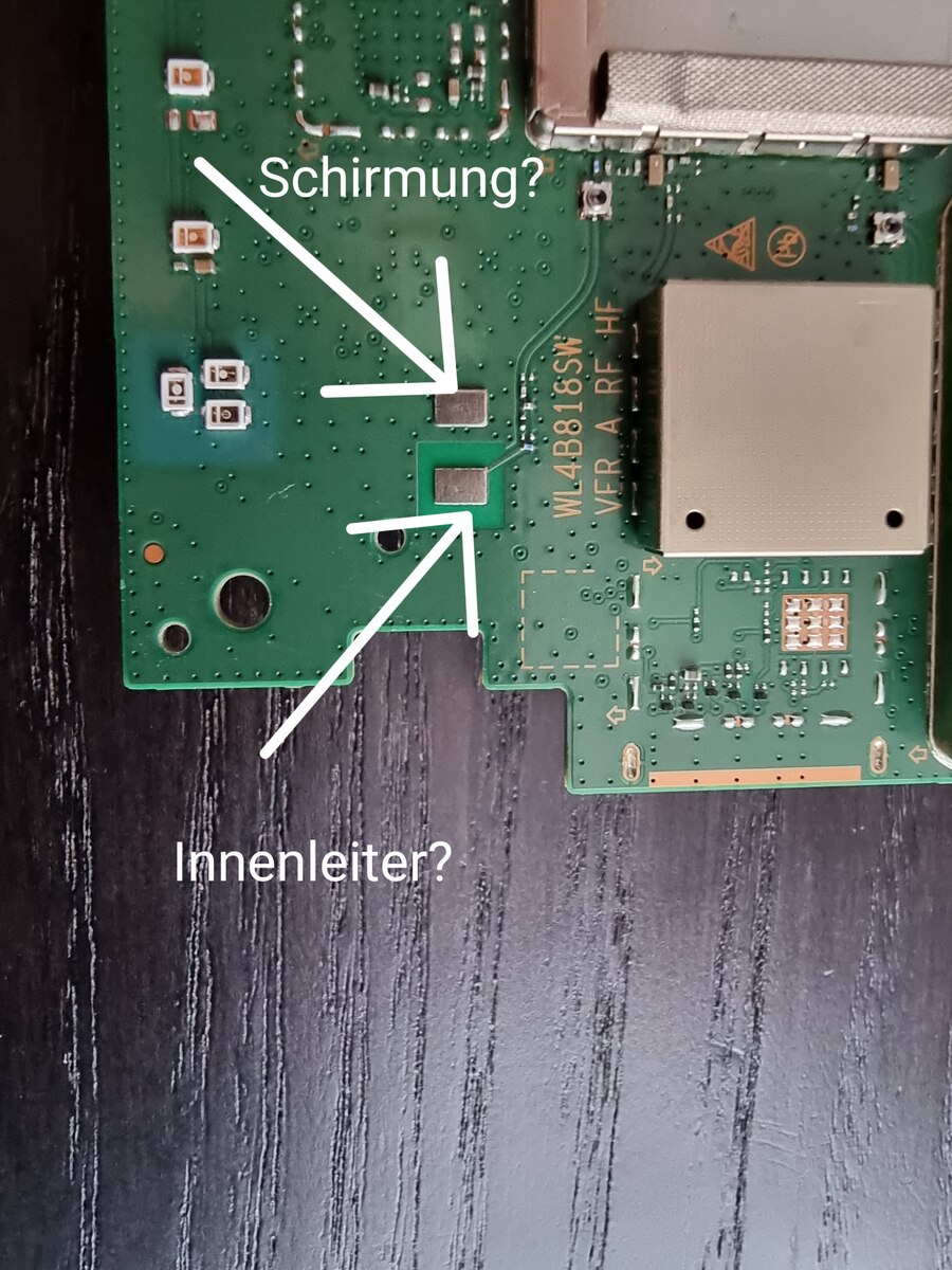

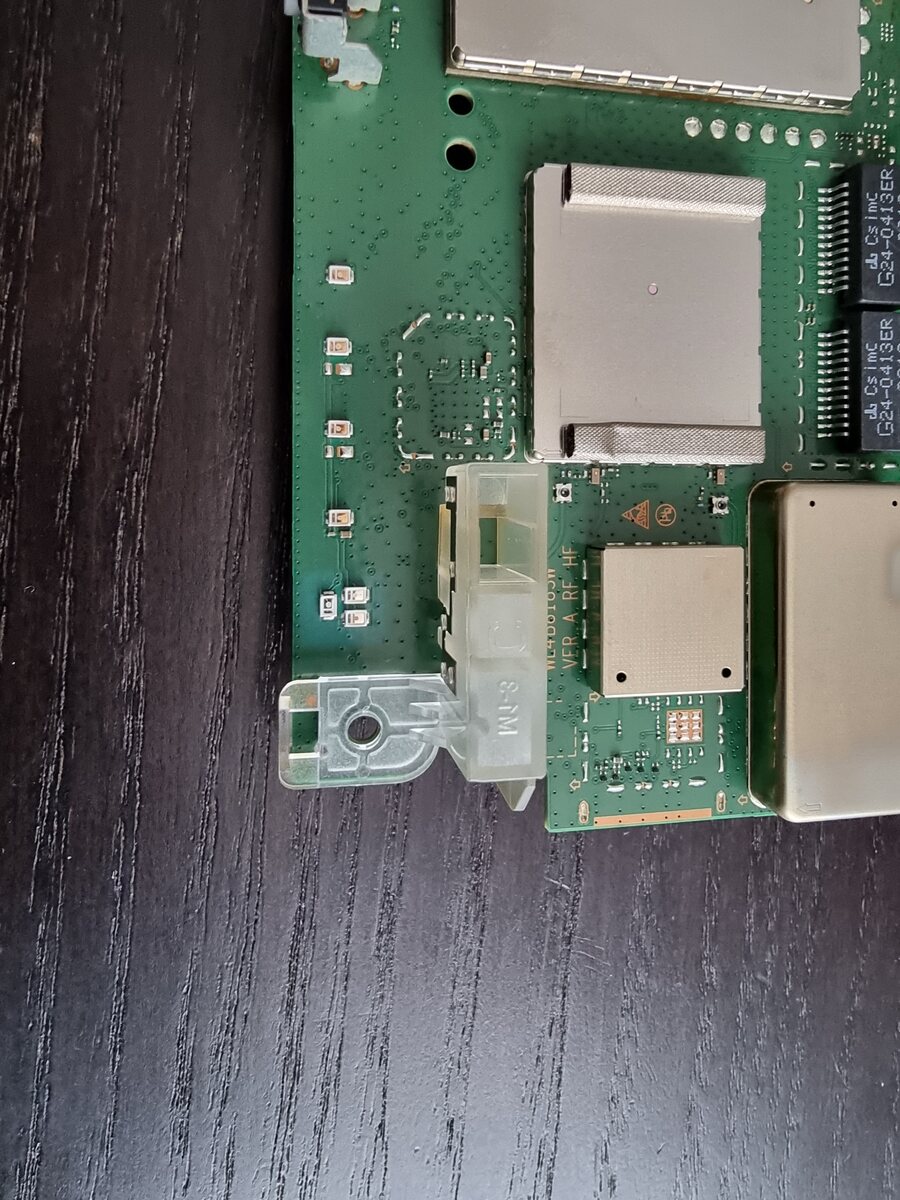

    Hallo!
    Hab schon einige Zeit den Huawei B818-260. LTE empfang ist einwandfrei. Was mich stört bei ihm ist wirklich schwache WiFi signal, hab geöffnet das gerät und trinnen sind wirklich kleine Antennen, kann mann dass umtauschen mit externe stick antennen? Bilder poste ich hier auch von Internet. Danke und LG

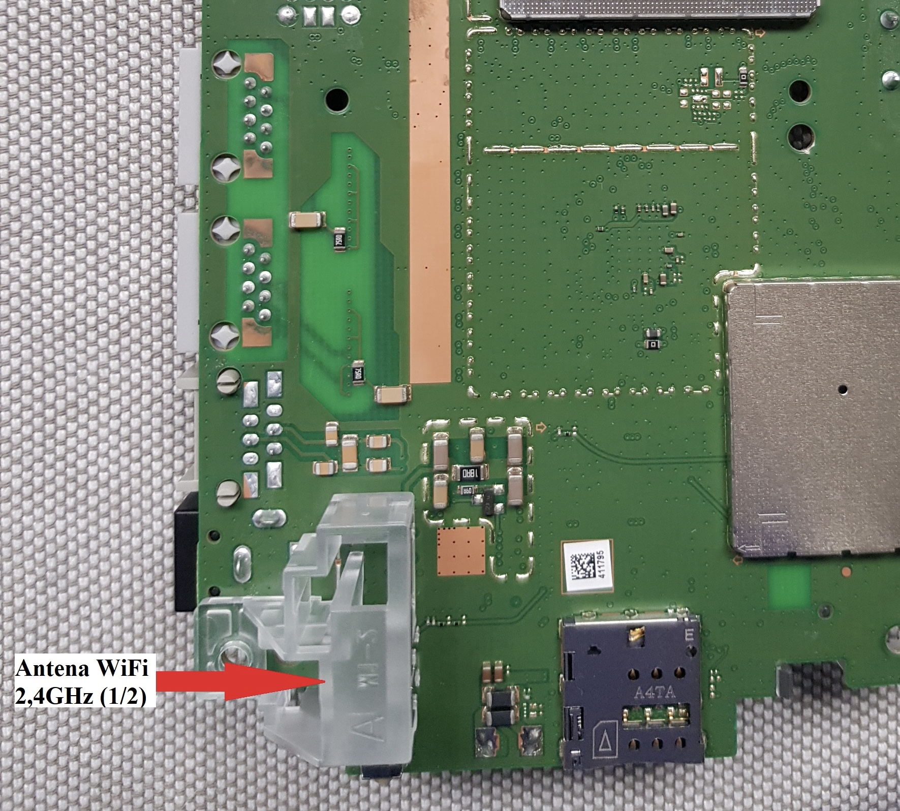

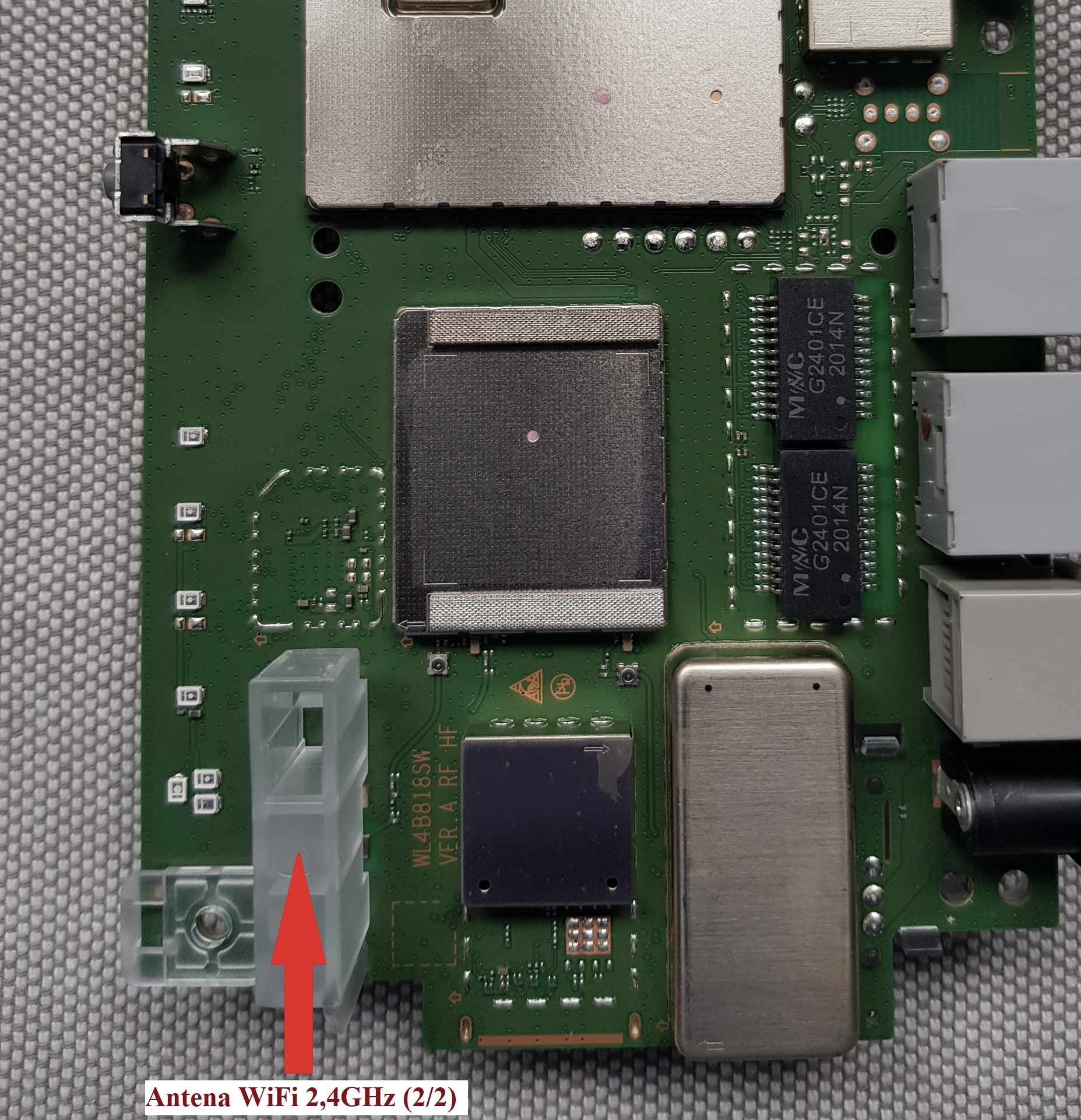

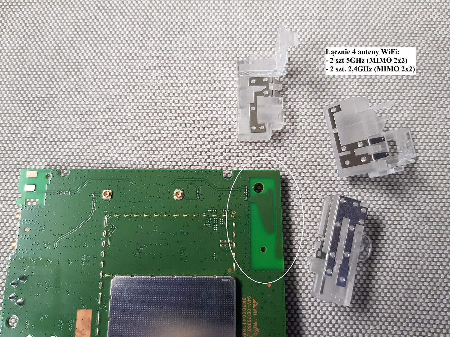

    Hey Ferdi95,
    keine Ahnung, ob es für dich noch aktuell ist, aber so, wie ich es nach dem Studium diverser russischer und polnischer Foren verstanden habe, geht das tatsächlich -- du kannst entweder die Leiterbahnen zu den Antennen trennen und eigene Pigtails anlöten (dazu gibt es Videos auf youtube) oder du nutzt Buchsen, welche normalerweise für den Test der Antennen vorgesehen sind. Es sind insgesamt vier Antennen, 2x für 2,4 GHz und 2x für 5 GHz.
    Das Bild habe ich von hier. Das Forum ist auf Polnisch aber mit Google Translate konnte ich halbwegs verstehen, worum es geht.
    Wenn du die Pigtails von Testbuchse auf RP-SMA anbringst, könntest du sie herausführen und für den Anschluss von externen Antennen nutzen.
