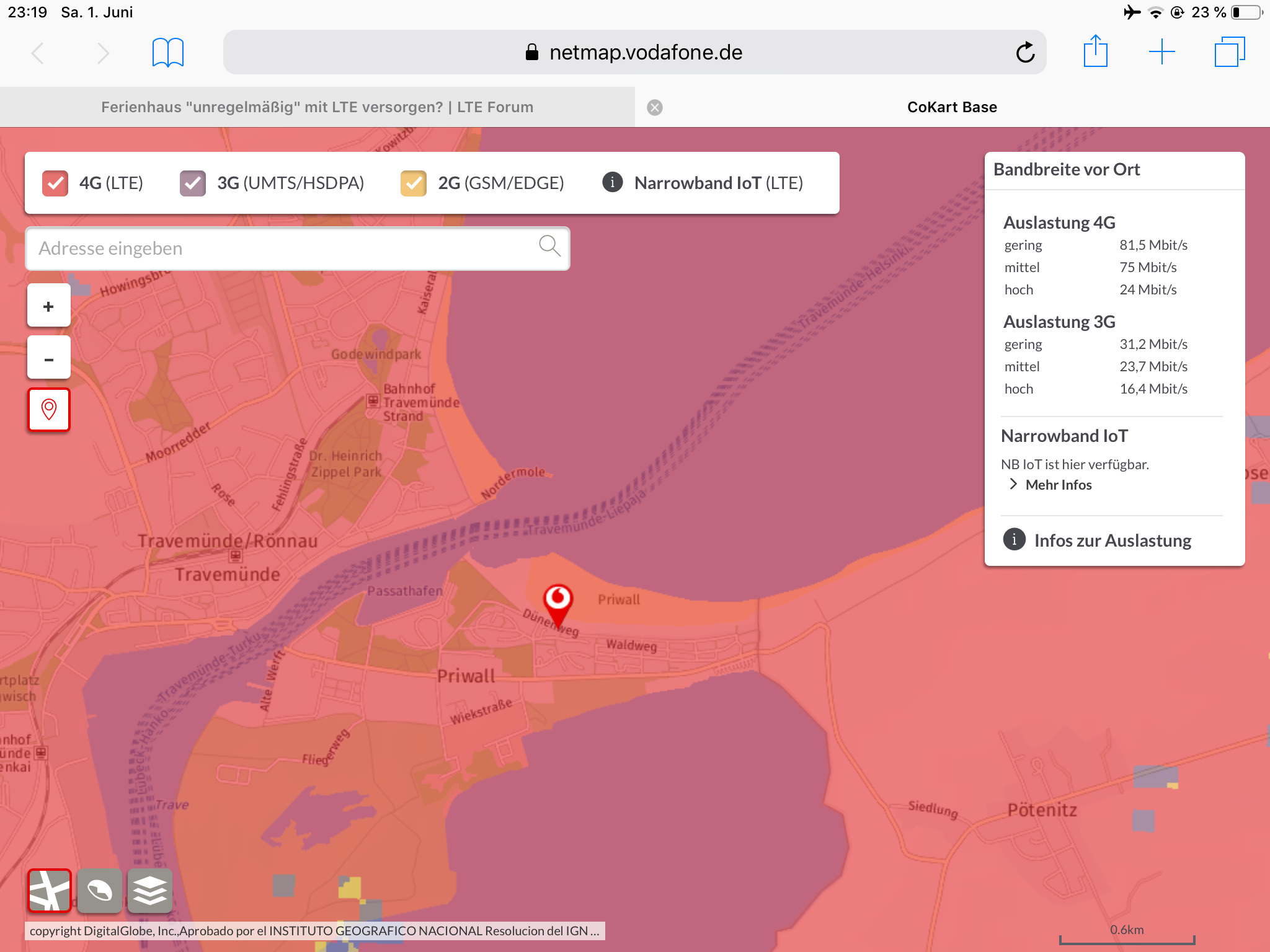

    auf deine Anforderung passt am besten der Giga-Cube Flex von Vodafone.
    In Monaten, in denen er nicht genutzt wird, kostet er auch keine Grundgebühr.
    Lt. Netzabfrage ist LTE von Vodafone überall auf dem Priwall verfügbar.
    Wie kann es sein, das deine Netzabfrage bei Vodafone negativ war ?

    Melli, hast du evtl. einen Link wo du Vodafone Netz auf dem Priwall siehst? Ich hab Postleitzahl, Adresse, Strasse, Hausnummer eingegeben und da kam die Antwort: "Es tut uns leid..."
