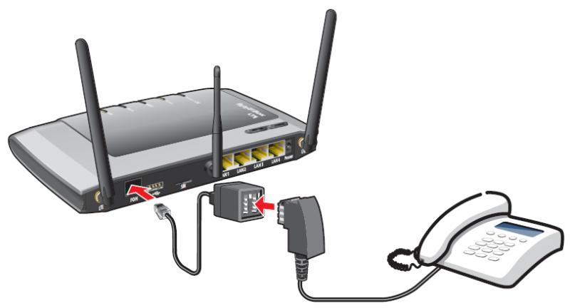

Hallo liebe Community,
es fährt einem schon ein kalter Schauer über den Rücken, wenn die FRITZ!Box plötzlich nicht mehr tut, was sie eigentlich tun soll. Die LED’s blinken wie wild und über das Webinterface ist das gute Stück auch nicht mehr zu erreichen.
Genau diese bitterböse Erfahrung musste ich jüngst durchleben, als nach einem fehlgeschlagenen Firmware-Update meine FRITZ!Box 6840 LTE einfach gesagt hat: „Ich bin dann mal weg“!
Mit Unterstützung von Franz und Mopedmeister ist es aber gelungen sie wiederzubeleben.
Zu aller erst sei gesagt, dass man bei Firmware-Updates äußerst vorsichtig zu Werke geht und vor allem immer die Einstellungen der FRITZ!Box sichert bevor man beginnt. Außerdem ist es ratsam, grundsätzlich eine Firmware Datei herunterzuladen und auf dem Rechner speichern und nicht einfach im FRITZ!Box-Menü den Updateschalter verwenden. Sollte eine neue Firmware nicht anständig laufen, dann hat man immer wieder den vorherigen Stand griffbereit.
Einstellungen sichern:
Die FRITZ!Box bietet für das Sichern und für das Wiederherstellen von Einstellungen einen Assistenten an, der Euch Schritt für Schritt begleitet. Dieser ist im Menü unter „System“ zu finden.
Werkseinstellungen wiederherstellen mittels Telefon:
Für dieses Prozedere braucht man ein analoges, tonwahlfähiges Telefon. Dieses wird einfach hinten an die „FON“-Buchse (RJ11) der FRITZ!Box angeschlossen. Und dabei ist es egal, ob Telefonie auf der FRITZ!Box eingerichtet ist oder nicht. Durch das Wiederherstellen der Werkseinstellungen werden alle Einstellungen in der FRITZ!Box in einen Grundzustand zurückgesetzt. Deshalb ist eine Sicherung so wichtig.
![Telefon.jpg Telefon.jpg](https://www.lte-anbieter.info/lte-forum/data/attachments/0/233-b7c229575b2828aa2f151c3d5f0e23bb.jpg)
1. Nehmt den Telefonhörer ab und wartet, bis der Wählton zu hören ist
2. Dann #991*15901590* eintippen
3. Hörer wieder auflegen
4. Die FRITZ!Box wird automatisch neu gestartet. (Das dauert in etwa eine Minute)
Danach war meine FRITZ!Box wieder über das Webinterface erreichbar und ich konnte meine Einstellungen und die aktuelle Firmware wieder aufspielen.
An dieser Stelle nochmals Danke an Franz und Mopedmeister für ihre Unterstützung.
