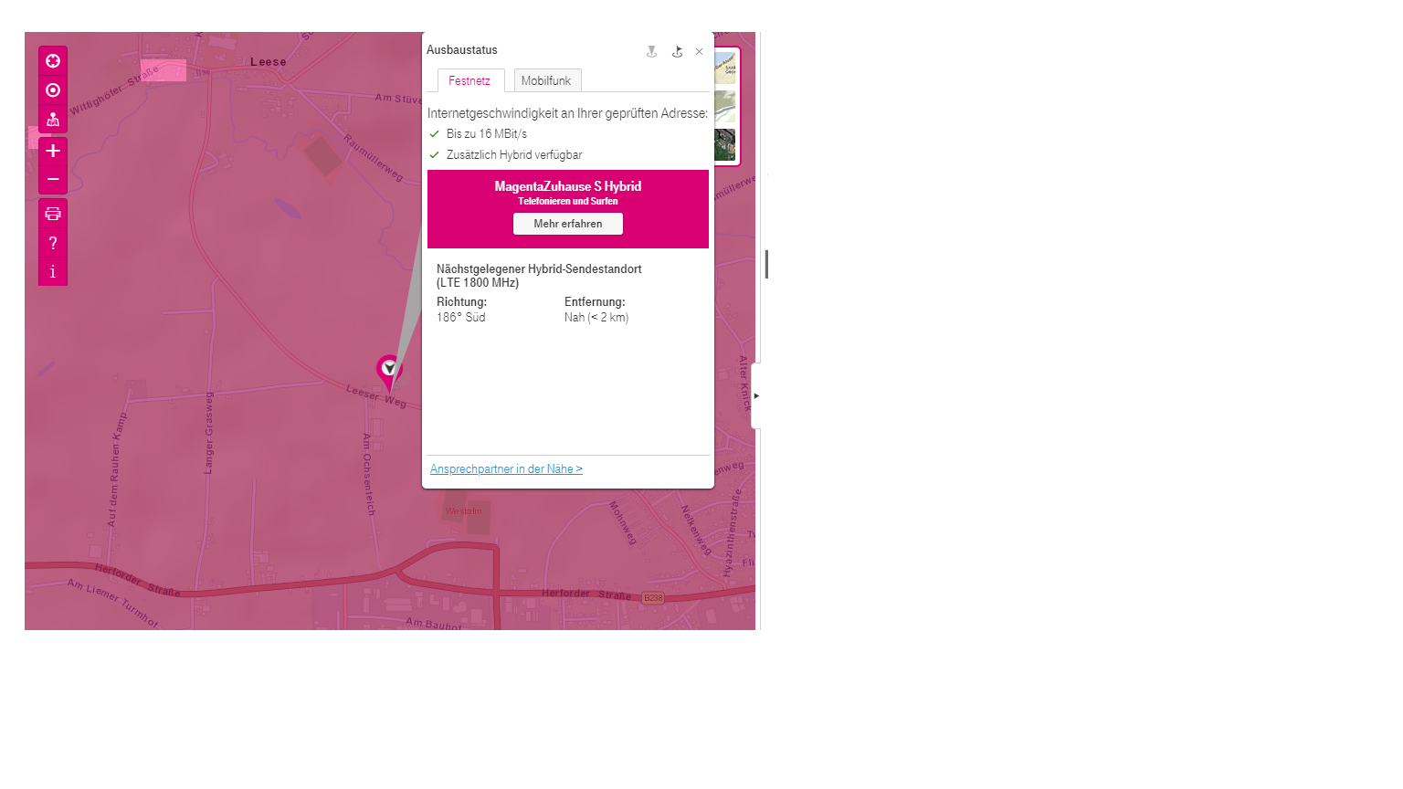

    Ausßerdem steht da LTE800, auf der Karte von der Telekom steht aber 1800 und der Pfeil nach unten! Bild ist im Anhang.

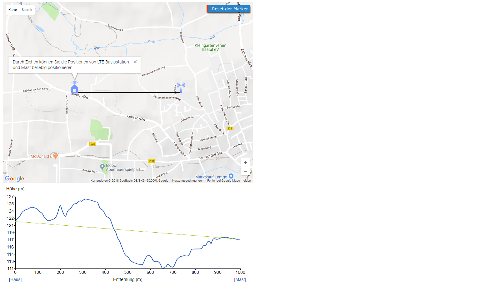

    Und auf der Höhenprofilkarte ist der Mast aber nach rechts und nicht unten! Bild auch im Anhang.
    Worauf kann ich jetzt vertauen? Weil ich brauch ja ne klare Aussage, ob ich mir jetzt ne Antenne hole für LTE800 oder 1800.
