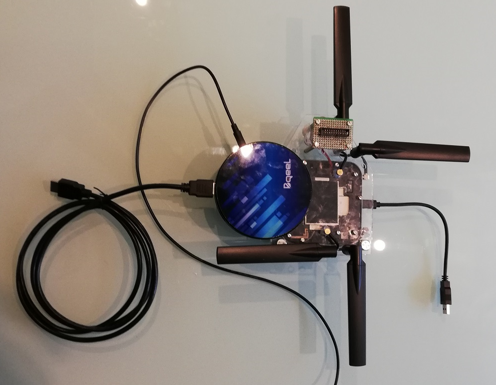

    Auch die beiden Zahnstocher gehören in einen Winkel von 90° (MIMO)
    Warum : Eine der beiden Zahnstocher braucht die horizontale Welle und die andere die vertikale Welle auf der selben Frequenz . Beide sollten nicht gleich gerade stehen !

    Danke @KOSH - Ja klar. MIMO bleibt MIMO. Wobei das witziger weise (in diesem Fall) kaum einen Unterschied macht. Am Ende spielen einfach immer so viele unbeeinflussbare äußere Parameter (Reflexionen, Wald, Auslastung der Funkzelle, UND UND UND), dass es mir eh kaum möglich ist, valide Messreihen zu machen. Dazu korrelieren Signalqualität und Speed nicht annähernd, was ja nur an der Auslastung der Zelle dienen kann. Von daher macht sich vielleicht die 90°-Ausrichtung einfach nur nicht *sofort* bemerkbar. Ist aber eh ein anderes Thema :confused:

    Es muss was bewirken. Wenn bei meiner mobilen Lösung die Zahnstocher anders stehen geht der Download unter 200 MBit und QAM-256 funktioniert nimmer. Der Sendemast ist auch nur 800 Meter weg.
