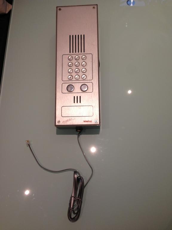

    Telefon und Sprechstelle funktionieren schon mal ohne einen Netzteil auf 2 Draht Basis auf einen Cisco-2Port-Analog-Gateway
    Die Fritz-Box ist leider noch nicht am Markt.
    Aber der Kunde freut sich Danke nochmals.
    Tor-Sprechstelle ist aber jetzt diese hier
    Funktion:
    Sprechstelle selbst hat Klappe-11
    Linke untere Taste Sprechstelle wählt automatisch zu alten-Telefon auf Klappe-13
    Rechte untere Taste Sprechstelle wählt automatisch zu Klappe-14 (SIP-Server leitet extern zu Handy um Türöffner-Relais per MFV-Tönnen steuerbar )
    Tastaturblock Sprechstelle kann mit Code Relais-1 und Relais-2 geschaltet werden z.B. Tür und Toröffner

    Jup natürlich mit den richtigen Code ist aber nicht bei mir zuhause ist für jemand anderen.
    Aber 72157 hab noch zwei Stück dieser Sprechanlagen hier wurden alle ausgesondert wenn du auch eine brauchst schenk ich dir eine.
    Dann bin ich nicht der einzige Querdenker :)
