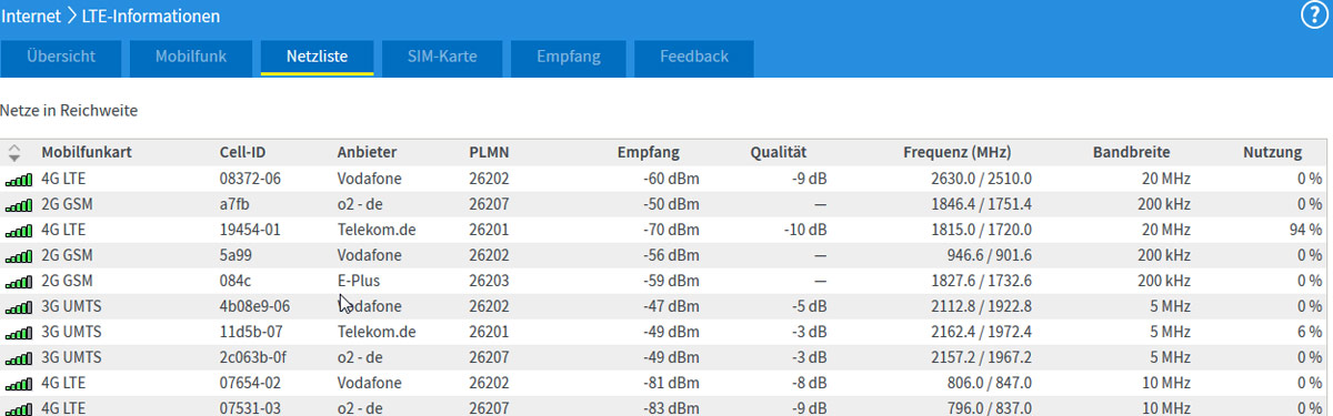

    ich habe gesehen das die fritz von lte eine software mit sich bringt wo man sieht welche sender in der nähe sind siehe hier
    https://www.lte-anbieter.info/Bilder/hardware/test/15/6820/netzliste-big.jpg
    wäre es dann auch möglich diese auch aus zu wählen oder ist das nur eine info welche breit gestellt werden?

    Einen Sender frei zu wählen geht nicht. Einzig eine Frequenz und den Mobilfunkstandart (2G, 3G uder 4G) kann man fest einstellen. Die Info über die Sender im Empfangsbereich ist wirklich nur eine Info und nichts weiter.

    sehe ich alle LTE sender auch die von anderen anbietern oder nur die von meines anbieters? wenn auch andere sind die gegenzeichnet das ich weiss auf die brauche ich mich nicht zu konzentrieren?
  5. ospel
    5.219
    75
    Ja, man sieht alle empfangbaren Sender egal von welchem Provider
  6. ospel
    5.219
    75
    ... Und ja, der jeweilige Anbieter steht immer dabei.

    ok d.h. so wie auf der .jpg Datei gekennzeichnet welcher provider es ist?...warst mit deiner zweiten antwort schneller als ich mit der frage..danke
