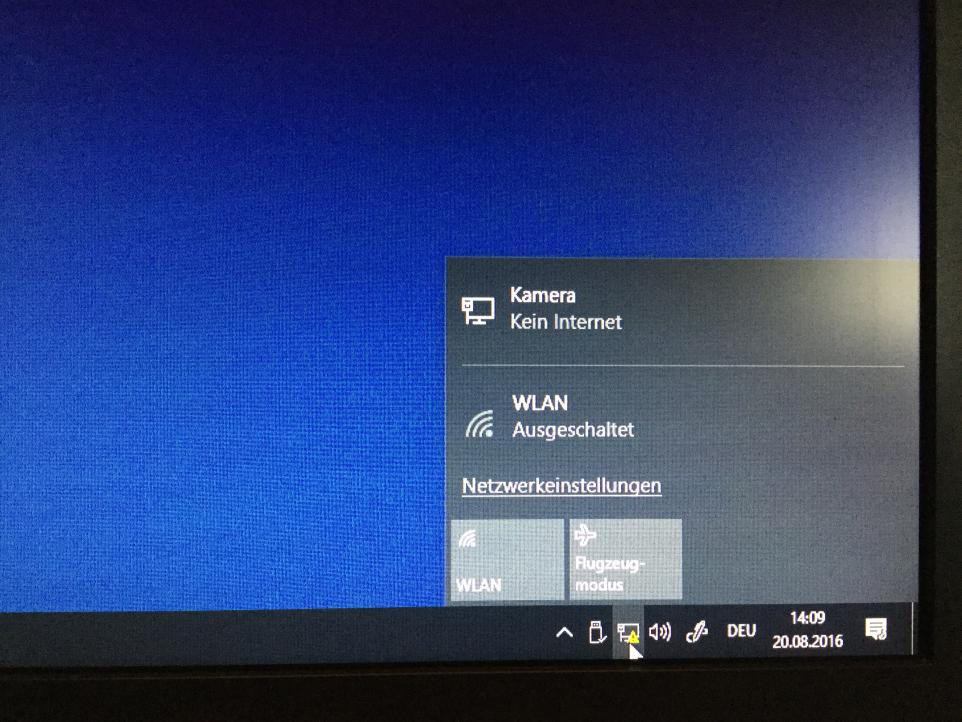

    Noch eine Frage: wie heisst eine Fritzbox im LAN wenn sie auf die Werkseinstellungen resettet wurde? Meine FB 6840 nennt sich "Kamera" wenn per Ethernetkabel angeschlossen, die Fb 6842 nennt sich hingegen wie erwartet "FritzBox 6842 LTE"
  5. ospel
    5.199
    61
    ... wo sieht man das? Wenn ich das Tool "NETSCAN" ist der Host-Name von der 6840 "fritz.box" meine 7490 hingegen zeigt als Host-Name "FRITZ-NAS"
  6. Wudrich
    Wudrich New Member
    10. August 2016
    22
    Ich seh das auf dem Windows 10 PC unten rechts in der Taskleiste beim Symbol Netzwerkverbindungen. IMG_0982.jpg

    Die Frage wegen dem Namen im Netzwerk wo sie sich als "Kamera" ausgibt hat sich erledigt. Das lag am PC.
