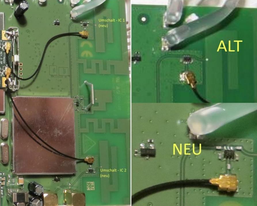

    Die Lösung des DC-Blocker-Problems der FB 6842:
    Es gibt offensichtlich "alte" FB 6842, die die Kondensatoren zur
    DC-Blockung an den Umschalt-ICs nicht haben. Da sind externe DC-Blocker
    erforderlich.
    Wie stelle ich fest, welche FB 6842 ich habe?
    Die FB öffnen (s. URL unten).
    Nachfolgende Bilder zeigen die Lage der Umschalt-ICs und den Unterschied
    zwischen "alt" (DC-Blocker erforderlich) und "neu" (kein DC-Blocker erforderlich!).
    Übrigens ist die FB6842 unter nachfolgender URL auch die neue Ausführung:
    http://www.teltarif.de/avm-fritzbox-6842-lte-aufgeschraubt-platine/news/65284.html

    Die zweitbeste Variante aus meiner Sicht ist ein Upgrade der FB 6842 von "ALT" auf "NEU", wenn mir
    die Begriffe "SMD-Löten" und "ESD" nicht ganz fremd sind. Einfach 2 x 3 SMD-Cs mit 51...100 pF in
    die Signalwege der Umschalt-ICs löten.
    Wenn ich auf die internen Antennen verzichten kann, ist die beste Variante, die Antennenkabel direkt
    vom Modem zu den Antennenanschlüssen unter Umgehung der Umschalt-ICs zu führen (s. frühere Beiträge
    auch zu den FB 6810 und 6820). Dann kann mir "ALT" oder "NEU" egal sein :)
