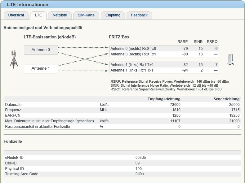

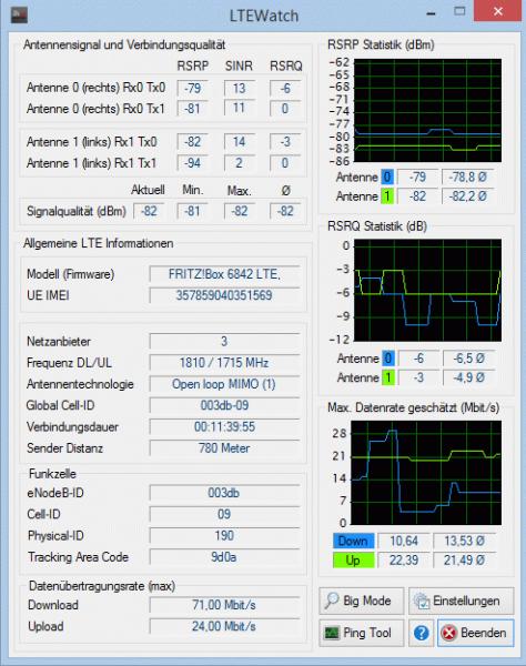

    Ich habe Signalqualität -82 dBm und alle fünf Strahlen auf und nun 800 meter zum sendeturm
    Wird diese DC-Blocker beheben Sie folgende Fragen, die ich mit der Fritzbox 6842 LTE:
    1) Sehr instabil Signal und Download-Geschwindigkeiten 2MBit / s -20MBit / s

    RSRP ist -82 dBm
    Wie sind die Werte für SINR und RSRQ?
    Soegaard
    LTE6842
    Der Wert des SINR zwischen 2-15. Der Wert der RSRQ zwischen -3 und -10.
    Die Antenne auf dem Dach an der höchsten siganal eingestellt. Ich weiß nicht, wenn es sich um Störungen von außen oder reichen der Mast ist überlastet.
